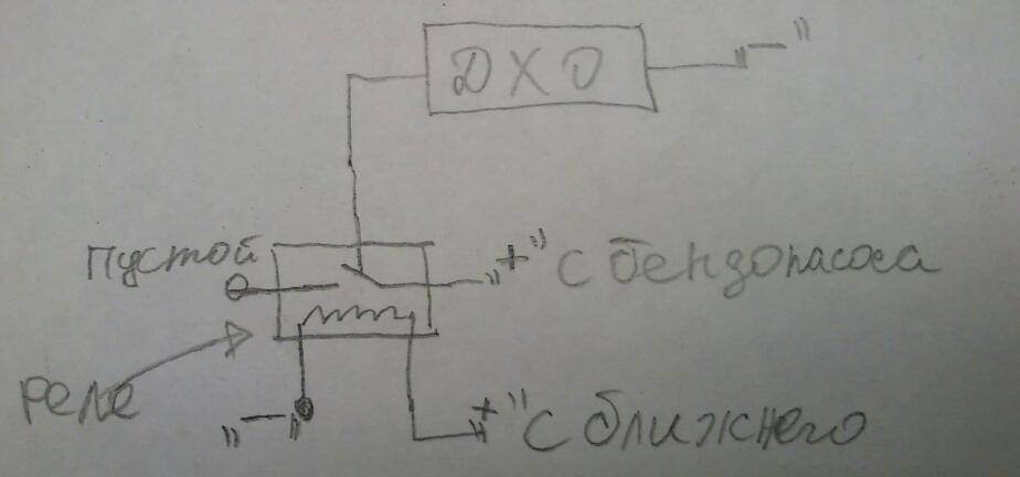

alexrotor
вот что начеркал. можно так зацепить
можно поставить и двух контактное реле (нормально замкнутое)
Комментарий к файлу: и не забываем про предохранители

 Заголовок сообщения: Re: Дневные ходовые огни (DRL)
СообщениеДобавлено: Пн июл 14, 2014 10:43 am
Carinovod E
Вот спасибо,хорошая идея.

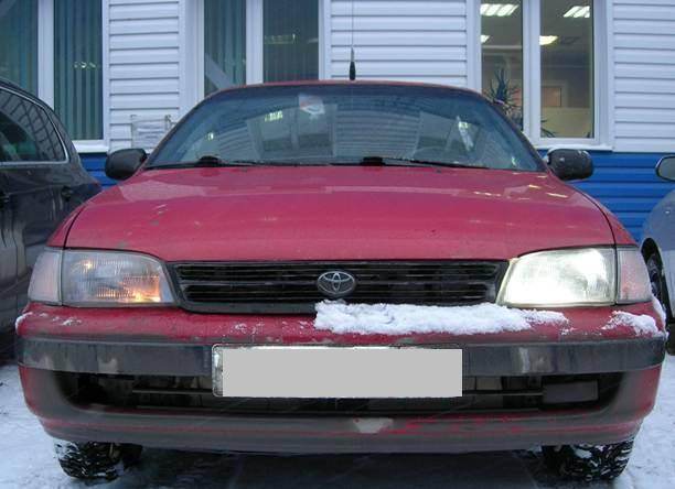

Предлагаю бюджетный вариант решения вопроса с ДХО.
Вместо ламп габаритов в фары ставится светодиодная (цоколь Т10).
Я себе поставил Т-10 10 SMD 5730 (Общая яркость лампы: 400 lumen, светодиод 5730 SMD, светоотдача 40 lumen, мощность 0.4 ватт, угол света 320 градусов, количество светодиодов 10, мощность: 4 W)
Наверное, можно чуть поменьше мощность, не сравнивал.
На фото для сравнения в левой фаре оставлена родная лампа габаритов.
На сайте продавца фото лампы в корпусе чёрного цвета, но у меня просто алюминий.
Как будет себя вести летом в комбинации с ближним - сообщу дополнительно (это я про перегрев).
Ещё желательно стабилизаторы поставить, но курочить проводку я буду уже в тёплое время года.
Фото не передаёт нюансов, но получилась буква "Г" лежащая длинной стороной горизонтально. Встерчных не слепит. но свет достаточно яркий,чтобы сканать за ДХО. :-) Правда - ничего и не освещает в темноте.
Для техосмотра легко ставятся обычные лампы накаливания.
