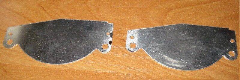

Да вот они, шторки с ангельских глазок. Я тут давеча их разбирал, тоже задолбали галки в небо. Делал новые шторки по образцу и подобию.
шторки.jpg [ 71.27 КБ | Просмотров: 4629 ]

а как сделал, есть фото?

вот то что нужно.Большой респект за выложенные шторки.Если не сложно опиши процесс или вылоржи фото если есть.
Добавлено спустя 5 минут 22 секунды:
кстати а можно срезать ровно этот треугольник на шторках в приведенном фото? Нужно только будет опустить немного фары при регулировке и будет ровная полоса,или слишком высоко будет полоса и фары так низко не опустить(не позволит резьба на регулировочном болте)?Кто что знает?

не, резать у шторок ничего нельзя.. можно только добавлять, выправляя галку.

так эти шторки не регулируемые,вариант один-вырезать такиеже только с меньшей галкой.Добавлять ничего не реально.Кстати заметил на своих глазках:если подъехать к стене то по краюшторки свет местами расщепляется на радугу(граница света окрашена в разные цвета)

да.. это дифракция видимо.. у меня тоже так. добавить все ж можно если кусок от пивной фанки на клей приклеить.. или саморезом мааленьким прикрутить.

Да, все верно. Фото не делал, там все как в конструкторе для начальных классов. Вскрыть фару(описано в соответствующих ветках), я грел феном, открутить регулировочные винты и вся система с линзой в руках. Сзади выкрутить 4 малюсеньких винтика, они скрепляют все вместе: отражатель-шторка-линза. Вырезал новую шторку с галкой как на фото из подходяшего материала. Использовал отражатель от светильников дневного света. Просверлил отв., как в оригинале. Собрал. Все!

вот что б не вырезать, можно было ли дополнить до такого состояния, как линия прочерчена? малюсенький треугольничек же приделать надо. сам чувствую делать так скоро буду. интересно.. а от этого они светить ярче будут или все ж нет?

Да, приделать можно, даже на малюсенькие винтики. Тощина родной шторки позволяет резьбу нарезать(пару витков). И с местом там проблем нет.
Я вот еще подумал, что так можно и регулируемые сделать

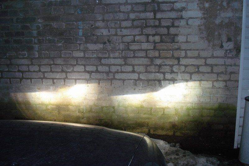

вот фото света моих галок
галки.jpg [ 109.54 КБ | Просмотров: 4589 ]

Факт-стало лучше.Надо будет весной заняться

мне вот не нравится заниженная левая часть шторки.. в левом повороте вообще слабо видно дорогу. я вот думаю там распремить ее по линии горизонта.
2Алексей60 у тебя знаки дорожные при такой галке светятся?? на какой расстоянии они отражать начинают? потому что с первоначальным вариантом знаки видны за километр.
СообщениеДобавлено: Сб янв 24, 2009 12:27 pm
100% :D
Щас ЗНАЧИТЕЛЬНО меньше, не прикидывал за сколько, но то, что меньше в глаза сразу бросилось. На самом деле делал на скорую руку, даже поэксперементировать с разными шторками не удосужился. К тому же полочка на лево ровная, а светит по снижающей. Это от того, что сам блок линзы стоит немного смещенным по оптической оси системы влево. Это из-за крепления на регулировочных болтах. Они длинные и не параллельны относительно горизонта, а не много вниз косят. Китай, блин. Попробую на рисунке изобразить.
