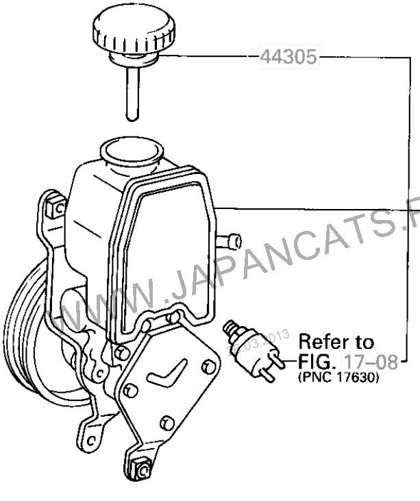

Evgeniyo писал(а):
artem.levenkov
подскажи пожалуйста сколько стоит этот подшипник на англ. квадртный бачок у меня вобщем или укажи ссылку где описывается его замена, заранее спасибо
Там два подшипника. Шариковый передний и игольчатый задний. Задний отдельно не купить, но на него нагрузка символическая и как правило он жив, главное при разборке иголки не потерять.

камиль писал(а):
Кам, там на насосы ZF вроде нету комплектующих. Немцы, гады, предлагают его целиком покупать :pi_rat: Если не прав, поправь.

Понятно. Вобщем знай, что у тебя япошка. А у япошек каждый винтик продается. Точнее продавался. А эти фрийцы заставляют блоками менять, поэтому каталоги на них выглядят так.
gur.png [ 71.57 КБ | Просмотров: 9710 ]
