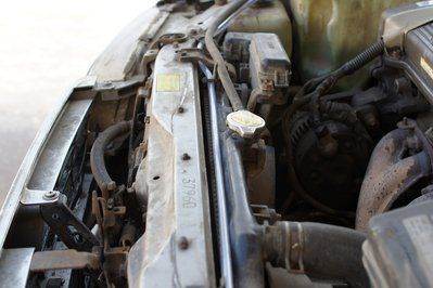

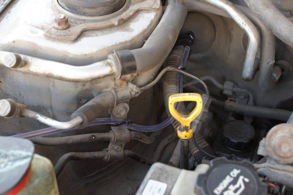

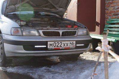

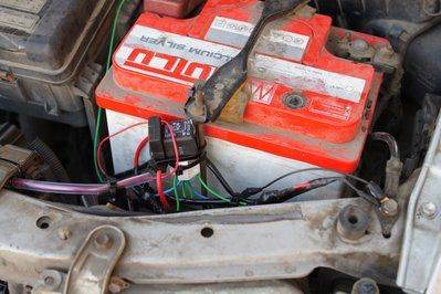

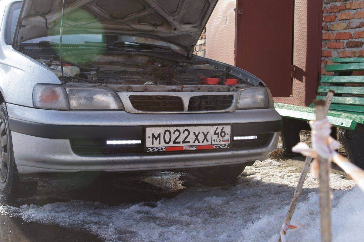

Ну и фотки результата:
Комментарий к файлу: Вот такой колхоз, летом буду переделывать.

Комментарий к файлу: Трубка для провода, от темпла провисла, натянул на горячую теперь нормально.
DSC05109.JPG [ 270.86 КБ | Просмотров: 23177 ]
Комментарий к файлу: Провод в салон пошел.
DSC05110.JPG [ 282.52 КБ | Просмотров: 23177 ]
Комментарий к файлу: ну и ДХО в работе
DSC05111.JPG [ 351.36 КБ | Просмотров: 23177 ]
