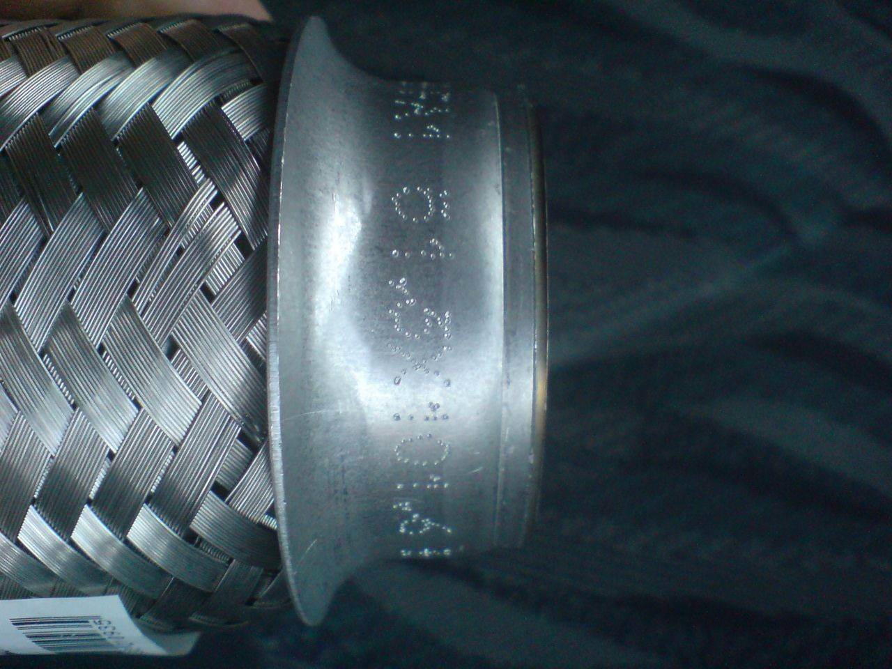

Я себе такую влупил. пока всё нормуль.
e73b8a8s-960.jpg [ 310.89 КБ | Просмотров: 8738 ]

После новогодних праздников поменял в энный раз гофру( BOSAL 265-567) , но в этот раз решил еще и в варить вместо пустого катализатора пламягаситель ATIHO.Мне кажется в этом и крылось частое повреждение гофры.Я уже писал что на оборотах в районе 2000 т появлялся сильный и резкий режущий звук особенно если тормозить движком.Короче вот уже полтора месяца и тьфу тьфу тьфу все нормально и этого резонанса больше нет.Посмотрим что дальше будет.Осталось теперь побороть сильную вибрацию на хх - подушки меняны оригинал.Будет потеплее и займусь вплотную.

BOSAL 265-567... уже писал что на оборотах в районе 2000 т появлялся сильный и резкий режущий звук особенно если тормозить движком. Короче вот уже полтора месяца и тьфу тьфу тьфу все нормально и этого резонанса больше нет.
Так ведь указанная гофра всего 100мм в длину против 200мм предыдущей, на которой и резонировало. Я ещё четыре года назад писал о том, что спецы не рекомендуют нам длинные гофры, и ссылочку на ту тему давал недавно.
ЖОРИК писал(а):
решил еще и в варить вместо пустого катализатора пламягаситель ATIHO. Мне кажется в этом и крылось частое повреждение гофры.
Банка глушителя, стоящая после каталика, по этой причине у некоторых прогорала, но чтоб гофра, которая стоит "до" - такого не припомню. :ne_vi_del:
