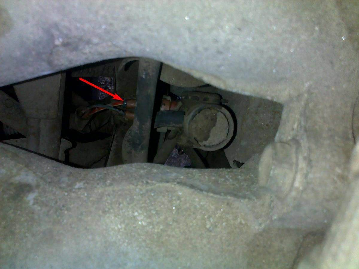

forsash, есть вопрос, решил попробовать скинуть фишку с клапана, про которую ты выше писал, нашел ее (на фото стрелкой она отмечена?), но вот как туда залезть чтоб снять ее? ничего не разбирая это реально сделать?
27022013100.jpg [ 81.08 КБ | Просмотров: 12754 ]

digimortal
с какой целью желаете скинуть? Я ее смог скинуть только когда скидывал голову. Подлаз полный пипец
Добавлено спустя 5 минут:
Да и еще. По фото клапан у тебя не айс чистый, верхняя часть - это забор воздуха(чтобы сбросит разряжение). В камасутрах пишут что там должен стоять фильтр. Отсюда вывод...?

СообщениеДобавлено: Ср фев 27, 2013 6:24 pm
Сообщения: 971
Машина: Toyota Carina E Wagon
А вот:
forsash писал(а):
То-есть для проверки что -не работает механаика-электрика, стоит скинуть фишку с клапана. У меня он расположен под впускным коллектором.
forsash писал(а):
А по поводу клапана , да ты прав, при отсутствии напряжения на клапане , он подаёт ваккум из рессивера на исполнительный механизм и "язычок" поднимается. Поэтому проверка "скидыванием " разъёма подаст ваккум на исполнительный механизм.
Думал сузить область куда копать и где искать виновных
Получается забора воздуха нет и клапан не сбрасывает разряжение, так? А раз разряжение есть всегда то заслонки закрыты (язычок поднят)?
А у меня в таком случае они открыты всегда (язычок внизу). Или я все не так понял?

на фото верхний шланчик (идет на управляющий клапан). Скинь его очень аккуратно, возьми шприц поболее (без иглы естественно) в ставь его туды и как бы наполняй шприц. Создашь разряжение и управляющий клапан должен поднять "язычек"(если мембрана в нем не порвана)

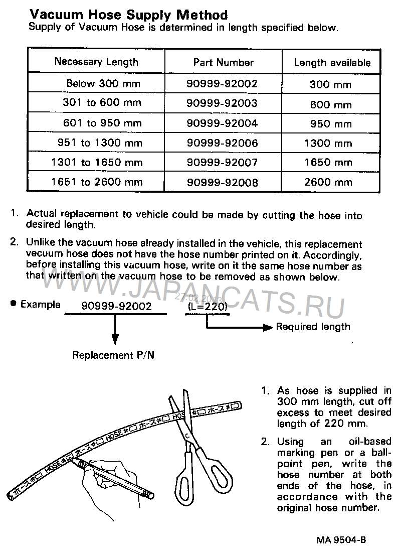

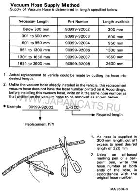

Кстати по поводу трубок, в оригинальном каталоге нашел коды на универсальную трубку которую можно нарезать как надо. В частности 90999-92003 это оно? подойдет для замены трубок вакуумных этих? А то думаю заказать несколько и нарезать все что надо будет.
