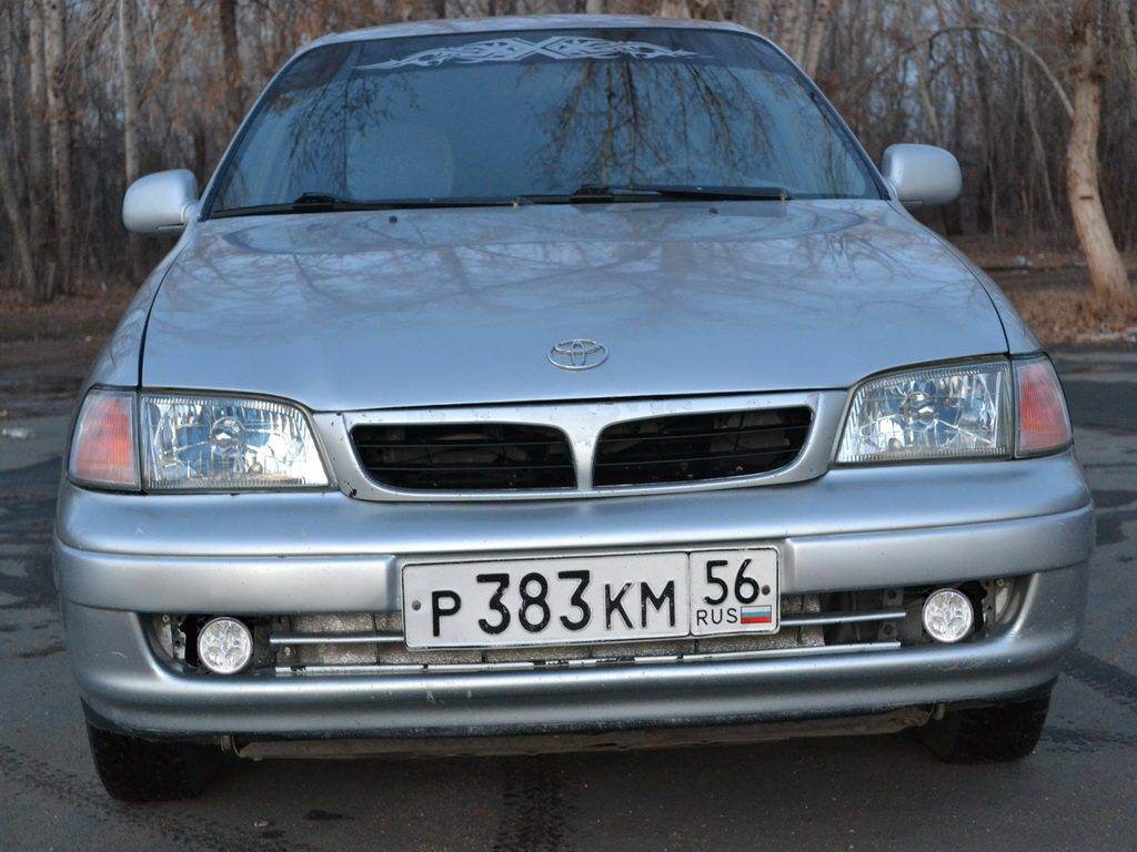

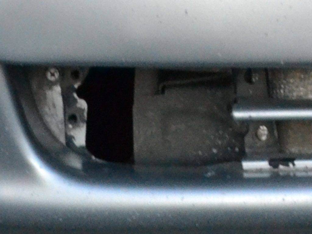

Купил DRL на фото они же,ещё не установленные, это я так прикидывал как с виду будет смотреться.Теперь хочу сделать заглушки под птф из чего можно изготовить? интересует сам материал, текстолит например. Или проще купить похожие заглушки? :du_ma_et:
А не проще купить их на раpборке или с рук? Стоят то не дорого

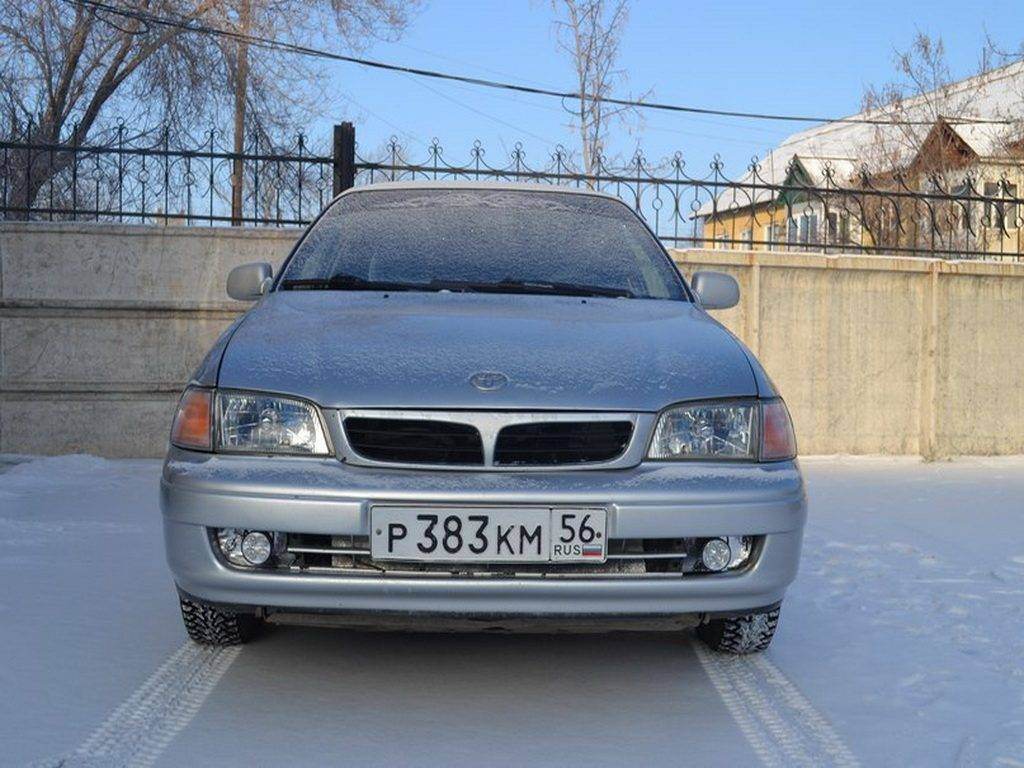

Поставил дхо 4 led в места птф, как видите получилось очень даже :co_ol:

DRL 4 LED Китай. Фото нет, но светят очень ярко. ночью от бампера метра на 1,5 бьют. А днём машину видно до 100 метров точно,сам смотрел дальше не отходил холодно )) Цена на рынке 500р. 8)
Установили в старый штекер от родных фар который болтался без дела. При вкл.зажигании 12в подаются на него и вуаля они светят :dan_ser:
