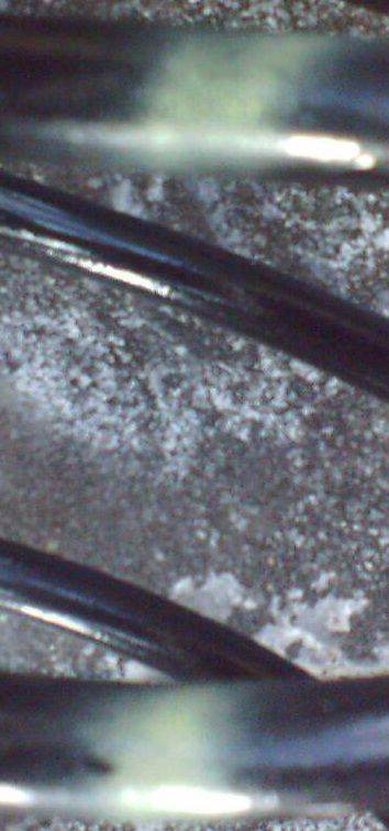

Блиин,ёкнулась всё-таки у меня пружина от нашего бездорожья.По скорости вкорячил вазовскую,купленую ещё месяца три назад.Говно ещё то,доложу я вам.Не пойму,как тут все ими довольны?Пружина стоит в постоянно сплющенном состоянии,между витками палец не просунешь,о какой хорошей работе может идти речь?Вот как было у меня,поставил ту,что слева,отпилив 2/3 витка.Ну ,просто,на очень много стойка с этой пружиной мягче,чем с родной.И вот ещё,помогите всё-же определить цветовой код пружины,кому ни показывал,однозначно не можем понять,какого колеру метка,млять,нормальной краски найти не могут,жопашники.
Я вот ставил от 16-тиклапанной 12-ки ss20, самые дорогие. 1890 р. за пару. Уже 3 года (76 тысяч) нарадоваться на них не могу. Наши то з/ч надо покупать с тройной осторожностью, гумна хватает...

Репутация: 38 [ ? ]
Жёлтый по-ходу. Или белый :ps_ih:

белый
Блин,я сам дальтоник,но что бы настолько... :o А если жёлтый,то вообще,отказываюсь понимать,как у людей морда задирается от этих пружин.У меня вообще не поднялось,а если ещё в машину присесть,полный алес.Расстояние от центра до арки стало 35 см,и это на пустой машине,чуть придавил,и она садится.
