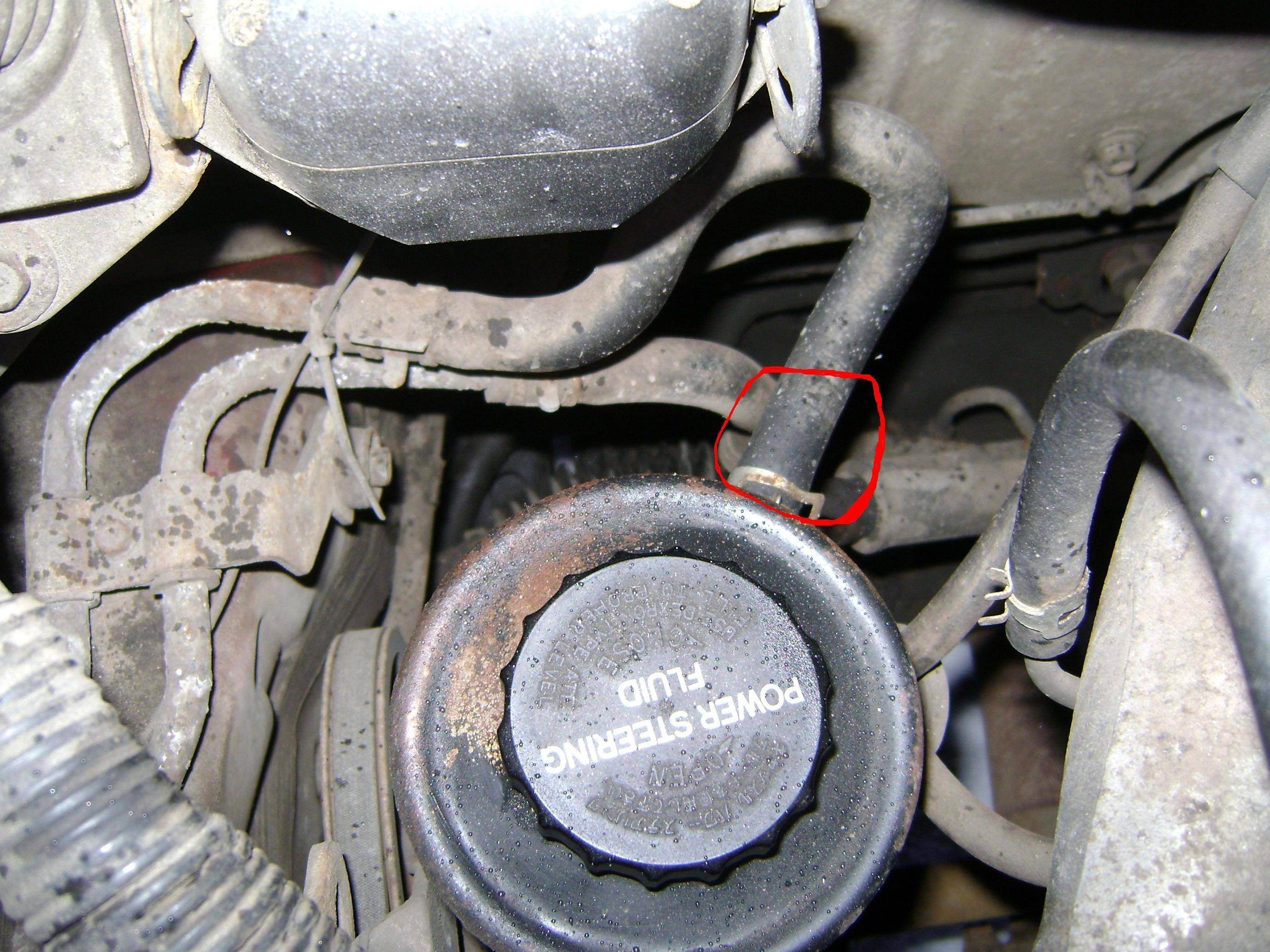

СообщениеДобавлено: Чт янв 22, 2009 6:30 pm
Сообщения: 2618
Репутация: 101 [ ? ]
Вот,этот шланг я у себя снимал,когда менял житкость.
Добавлено спустя 2 минуты 48 секунд:
житкость налил, вот такую

СообщениеДобавлено: Чт янв 22, 2009 6:37 pm
Сообщения: 1935
Репутация: 60 [ ? ]
дядя
Спасибо

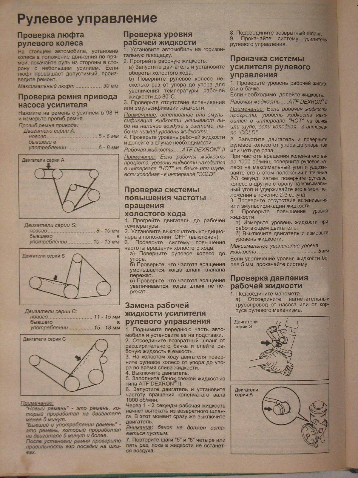

СообщениеДобавлено: Вт янв 27, 2009 1:08 am
Сообщения: 1935
Репутация: 60 [ ? ]
alex93
Тут так же написано:
IMG_2191.jpg [ 379.47 КБ | Просмотров: 31754 ]
СообщениеДобавлено: Вт янв 27, 2009 2:35 am
Зарегистрирован: Пн янв 26, 2009 8:54 pm
Сообщения: 13
Откуда: КРАСНОДАРСКИЙ КРАЙ
там что личная подпись главного инжинера завода тойота стоит.?Я в одной такой книге встречал свободный ход педали сцепления 20 САНТИМЕТРОВ.еслибы не знал досих пор регулировал
Добавлено спустя 19 минут 48 секунд:
да кстати на фото надпись на крышке бачка гидроусилителя гласит;power stering fluid -впереводе;жидкость рулевого управления.
А описание замены жадкости какоето странное
СообщениеДобавлено: Вт янв 27, 2009 3:29 am
Сообщения: 750
Двигатель: 1.8 7A-FE
Nippon oil -это Японская жидкость? Скока стоит?
СообщениеДобавлено: Вт янв 27, 2009 10:15 am
Моя подпись не сойдет?:)
Книгу в студию, на языке автора.
че сранно, такая процедура наверное на всех машинах.
СообщениеДобавлено: Вт янв 27, 2009 10:19 am
alex93 писал(а):
инжинера завода
Только он "инженер", если уж по-русски. :-)
А "power steering fluid" - это именно жидкость усилителя рулевого управления. Потому как "power". Было бы просто "steering" - было бы просто рулевое. :-)
