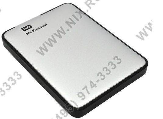

Жесткий диск
WD My Passport USB3.0 Drive 500GB < WDBZZZ5000ASL> 2.5" (RTL) 1853Р
HDD.JPG [ 53.78 КБ | Просмотров: 8731 ]

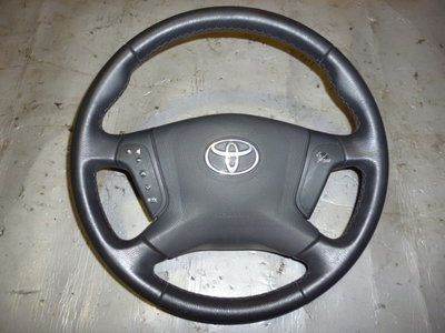

Мультируль Toyota Avensis II Бесценно :D
Вот такой вот?
А меня всегда интересовал вопрос, каким образом кнопки руля завязываються с софтом/железом самого компа/магнитофона? Какой то софт есть отдельный или как? :?
$(KGrHqNHJCcE7y+!J0uMBP!7yfSYsQ~~60_58.JPG [ 127.59 КБ | Просмотров: 8699 ]
 Заголовок сообщения: Re: Офисный тюнинг каров
СообщениеДобавлено: Чт фев 14, 2013 7:00 pm
Ну впринципе да, главное что с кнопками.
Есть шнурок, сегодня нашел, с усб. Можно биндить кнопки. Ценник около 1300 рублей.
http://carmonitor.ru/ru/joystick-p-104.html
А разьём на этом шнурке совпадает с разьёмом шлейфа на руле?
СообщениеДобавлено: Чт фев 14, 2013 7:05 pm
Это не проблема. Во всю кухню не вникал еще. Почитай форум у них
