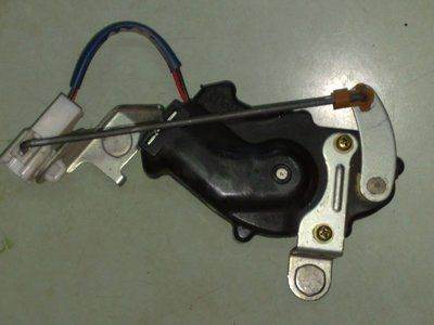

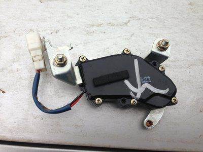

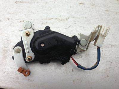

Посмотрели сегодня с Сеней - сломался привод, а точнее сдох моторчик, при этом вся механика в идеальном состоянии. так что ищется 69150-21020 Привод силовой задней двери либо целиком, либо моторчик от него.

От такое ОНО
Оно.jpg [ 79.12 КБ | Просмотров: 7517 ]
 Заголовок сообщения: Re: Реально соленоид ???
СообщениеДобавлено: Сб фев 09, 2013 8:05 pm
оно-оно... самое такое.
