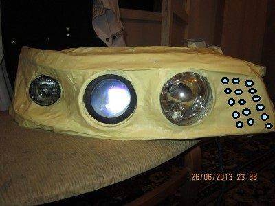

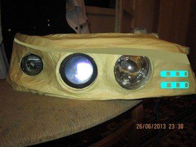

Ну что сказать, проект снова продолжается, так сказать сдвинулся с мёртвой точки. :twisted: Вылепил из малярного скотча так сказать болванку, но пошла уже третья неделя,а я смотря на это своё творение понимаю что чего-то нехватает. Может у кого есть свежие идеи? Мне кажется что, что-то нетак между модулем дальнего и предпологаемой решёткой радиатора. :du_ma_et:

СообщениеДобавлено: Ср июн 26, 2013 10:37 pm

ДХО вставь

ну я не художник )))) в Painte

СообщениеДобавлено: Чт июн 27, 2013 2:31 am
Сообщения: 1807
Откуда: Белгород
Репутация: 36 [ ? ]
Двигатель: Yamaha 3S-GTE
не не так,а пирамидой диоды выставить!)
