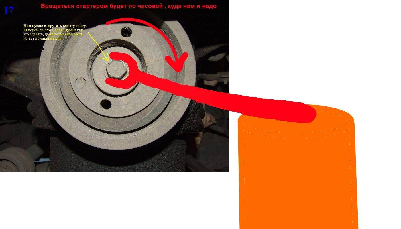

кстати может кому пригодится , проблемное отворачивание шкива коленвала , многие может не знают , мне показал Серега МерТВ , на картинке отобразил наглядно , ключ надевается на болт этот и конец упираем в чего-нибудь , например в пенек , потом садимся в машину и стартером чутка прогоняем , меньше секунды прям , коленвал крутнется и болт открутится ключом ) . А двигатель свой когда делал то снимал две подушки , а что бы не упал он , то я его привязал проволокой за направляющую генератора , а к чему привязать я соорудил из трубы и отвертки . Думаю кому нибудь пригодится
Все верно. Я упирал ключ просто в землю. Но... у кого то может и завестись за один маленький ЧИРК стартером! Я например скидываю предохранитель EFI. Могут быть и другие варианты.

СообщениеДобавлено: Чт авг 22, 2013 10:34 pm
ну это само собой , у меня бронепровода и впускной были уже сняты на тот момент :)
