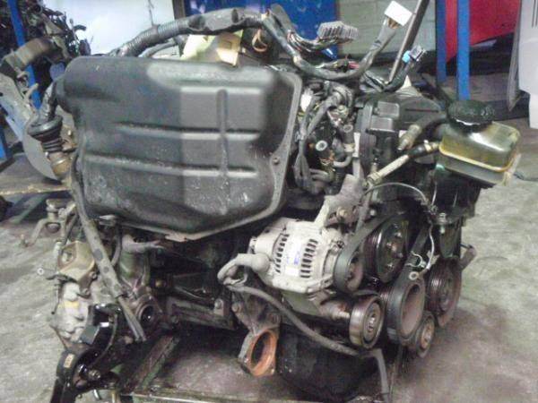

скоро прибытие бимса на мехе + едет 4а-же с коробой с160
если есть конкретный интерес личка.
через месяц моторы уже должны приплыть
почитал выше, промолчу
п.с. езжу на бимсе
через месяц моторы уже должны приплыть, комплекты для тех кто не хочет еба*ся....кто ставил бимс, тот пойдем всё по фото
п.с. езжу на бимсе
