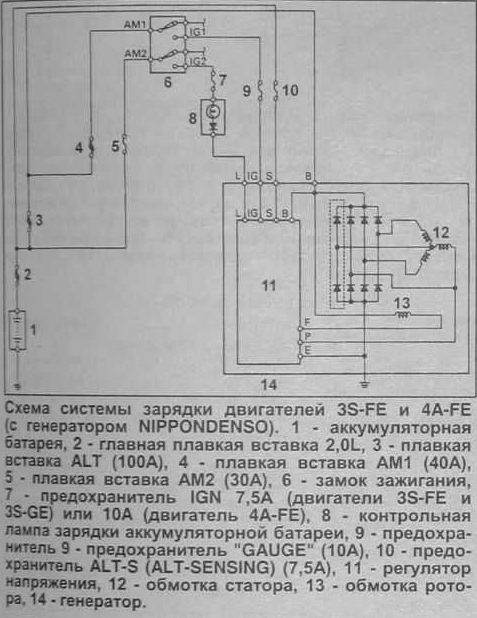

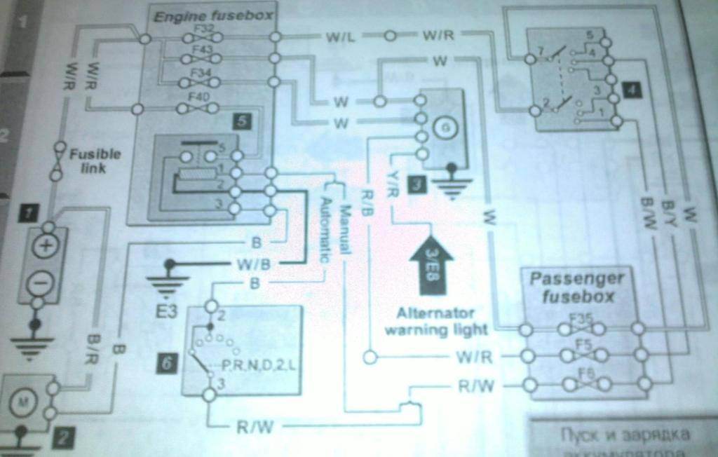

схему нашёл, правда наверно была уже.
Добавлено спустя 17 минут 49 секунд:
Борис, предлагаю пока на силе тока зарядки не заморачиваться, надо найти почему лампочка не горит.
Смотрим схему: на проводе Y\R должен быть + от панели приборов. Надо проверить.
04022013936-1.jpg [ 68.27 КБ | Просмотров: 9142 ]

Двигатель: 4A-FE Bosch Motronic
XD писал(а):
BorisRazor
пока не уёп генератор и мозг своими экспериментами,разберись с лампочкой и проводами
ок спасибо
Вот такая у меня
Untitled-1 copy.jpg [ 177.72 КБ | Просмотров: 9123 ]
схема!

Я хреново читаю схемы..... :( Лампа на преде висит. :( Про предохранители забыл,не проверял?
да я вот об этом тоже подумал! завтра буду смотреть блок в салоне! Спасибо

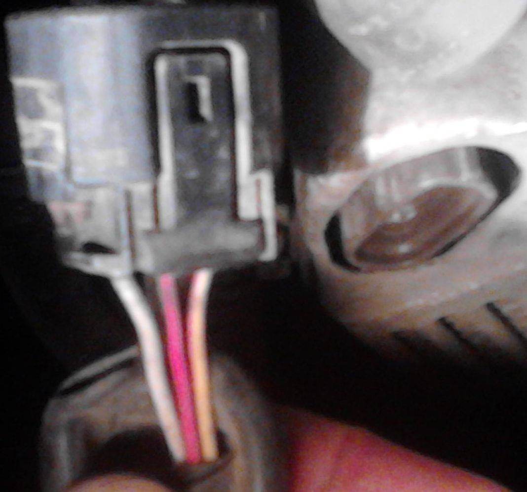

Фото фишки с генера.
Желтый - это Y\R = жёлтый с красной полосой,
Далее красный - R\B,
и белый.
Так вот если при снятой фишке жёлтый с красной полосой замкнуть на массу и включить зажигание, то при всей исправной проводке (от замка до генера) должна загореться лампочка АКБ.
На остальный проводах при исправных предоках и вкл зажигании долны висеть +12.
IMG_20130204_210038-1.jpg [ 106.28 КБ | Просмотров: 9086 ]

У меня эта фишка развалилась и подключено все по одному проводу снизу вверх идет белый потом красный с черным и желтый с черным!
И все равно лампа не горит! Ну это ладно разберусь! Вот почему она глохнет когда скидываешь клемму это вопрос! Хотя зарядка идет! А у тебя bosh motronic Серег?
