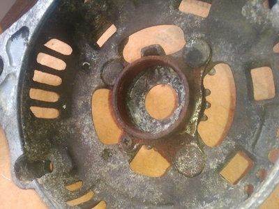

Человеки, бразеры, друзья!!! Кто эту ересь разбирал? Как??? По шпилькам молотил, уже и кувалдочкой навернул пару раз. Нихрена! Вот..вот че делать, ума не приложу! Никаких стопорных колец я там тоже не наблюдаю. :(
Гена Денсо.

Ты ж разобрал уже
 Заголовок сообщения: Re: Генератор. (Объединенная тема)
СообщениеДобавлено: Сб фев 09, 2013 1:13 am
Сообщения: 3587
Машина: Карина Е. Японосборка
Двигатель: 4a-сток
siam_Дык подшипник не вылезает жеж..
drive2.ru, Мне 35
СообщениеДобавлено: Сб фев 09, 2013 2:24 am
Сообщения: 1244
Откуда: Санкт Петербург
Репутация: 19 [ ? ]
Машина: Тойота корона ст190
Двигатель:
Дык побрызгай вд,он в натяг сидит,или нагрей корпус градусов до 90
СообщениеДобавлено: Сб фев 09, 2013 2:30 pm
Сообщения: 3587
Двигатель: 4a-сток
Да я просто не пойму, надо ли эту хню со шпильками выбивать или нет? По идее подшипник ею не держится и должен спокойно выбиваться.. А она хрупкая, силюминка, страшно!!
drive2.ru, Мне 35
СообщениеДобавлено: Сб фев 09, 2013 2:40 pm
Сообщения: 1244
Репутация: 19 [ ? ]
Двигатель:
Подшипник запрессован в железке где шпильки.
нагрей.
У тебя же не новый гена,там коррозия,прикипело
СообщениеДобавлено: Сб фев 09, 2013 3:08 pm
Сообщения: 3587
Двигатель: 4a-сток
siam_
Те сама она его не держит? Ты разбирал сам или от балды говоришь?
drive2.ru, Мне 35
СообщениеДобавлено: Сб фев 09, 2013 5:25 pm
Сообщения: 1244
Репутация: 19 [ ? ]
Двигатель:
Я сам перебирал гену,какая балда?
Там втулка железная,в ней сидит подшипник.
Если тебе он не нужен,возьми трубку размером с обод,и поставь
на неё,а подшипник с другой стороны выбей стержнем металическим.
Фото0454.jpg [ 180.74 КБ | Просмотров: 10922 ]

Все, ок! Просто ощущение такое было что эта хрень его там и держит. Пойду посильнее наеbну :)
