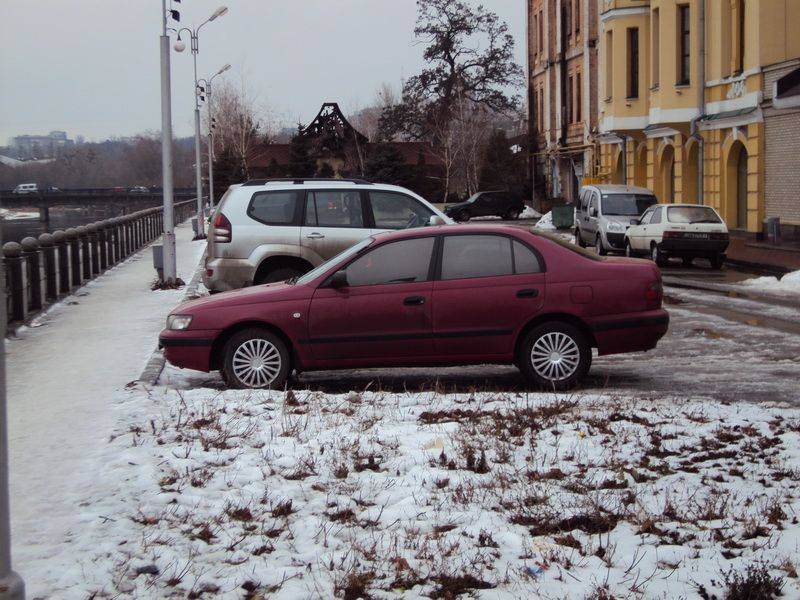

ddr1 Я себе назад поставил пружины "Автоклаксон" 64570. Многие могут нос воротить, но ожидаемый эффект достигнут. Во-первых, корма поднялась примерно на 7см. Была очень сильно просевшая, а стала вровень с передом (тут стоЯт не пиленные десяточные). Во-вторых, за 2 года и 40 тык явно не просели. Может и опустились чуть, но не заметно. В-третьих, цена. Немаловажно, считаю.
