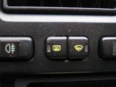

Очень интересно за что отвечает кнопка справа(где их две),а то я не нашёл достойной информации.

подогрев дворников думаю.

Обогрев лобового и подогрев дворников! 8)

по нижней кромке лобового стекла проходят нити обогрева...греют зону дворников

Это кнопка подогрева зоны дворников (еще говорили, что так же и подогрев боковых зеркал, в этом сомневаюсь). У самого такая кнопка есть, но поскольку лобовое стекло не родное то обогрева нет, такую купил. Видел подобное стекло на Авенсисе, там нити в районе щеток такие же как на заднем стекле.

Не сомневайся, согласно схеме подогрев лобового стекла и подогрев зеркал параллельны.....

2 Пётр +1. именно так и есть. у меня как раз так и работает.

т.е. если нет такой кнопки (есть большая на заднее стекло), то обогрева лобовухи и зеркал нет и не было! Верно?

Про лобовуху верно, про зеркала несовсем :) Есть вроде бы штатные комплектации с включением обогрева зеркал кнопкой обогрева заднего :)

Да, на тех машинах, где нет обогрева дворников, обогрев зеркал запараллелен с обогревом заднего стекла. Это абсолютно точно. З.Ы.:у Б.Г. скоро юбилейная мессага будет! :twisted:

Если есть и работает, то теплое зеркало лехко ущупывается ;)

с зеркалами понятно как проверить,а каак быть с обогревом стекла и дворников? Тоже руку прислонить или есть другие варианты???

А там видно струнки по низу. У меня нет. А так наверное тоже снега наложить, включить и ждать.

Включи его когда у тебя стекло слегка снежком присыпано...через 5 минут увидишь...
СообщениеДобавлено: Вт янв 20, 2009 11:28 pm
ваууууууу я просто потрясён...у меня есть обогрев зеркал,причём оба рабочие...включил и через 30-50сек. они уже тёпленькие :twisted: ,По поводу обогрева лоб.стекла:непробовал(снега мало) да и струнок я там не увидел,в связи с этим вопрос-а куда тогда идёт или где остался висеть разьём для обогрева стекла???ничё не коротнёт

могу конечно ошибиться, но мне кажется раз эти кнопки размещены на центральной консоли (опять же если я правильно определил) вместо кнопки обогрева заднего стекла, то скорее всего это кнопка обогрева ЗАДНЕГО с текла + дворники. Иное размещение мне кнопки обогрева заднего стекла мне кажется не логичным.

old_Duglas кнопка обогрева заднего стекла с левой стороны(где их две) а справа на данный момент мы всеми силами определили что это обогре зеркал :) ,но я не кидал снежок на стекло и не знаю греет или нет.Наскока я правильно понимаю твою мысль то ты хочешь сказать что правая на зеркала ,а левая на заднее стекло и лобовуху???Правильно???

та что с лева (с логотипом обогрева заднего стекла) работает по таймеру (10 минут затем отключается) так вот она исходя из схем запоралелеа на обогрев зеркал. А вторая кнопоська с логотипом лобового стекла и стеклоочистителя скорее всего и идет на лобовое\обогрев дворников.

Прислонять руку или кидать снег не обязательно. Если стекло с обогревом то это видно, так же как и видно нити на заднем стекле. Если переднее стекло с обогревом, нити располагаются в зоне где лежат дворники, площадь которую покрывают нити примерно 4 см в ширину и по длине дворника.
