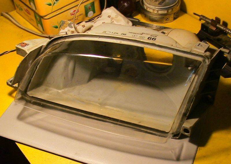

Обана.... Продолжение следует !!!
Седня получилось первое стекло.....
Примеряно на корпус Карелло.

Шикарное стекло

мегга здорово получилось. Молодец.

Medved когда на поток будет поставлено? встаю в очередь

Самые поздние ориентировки к весне.

Medved
уж если делаешь такую красоту и стекла сам делаешь, попробуй изготовить блок-фару с поворотником, на базе штатная фара+поворотник. Уверен получится что то очень клевое... :twisted:

Такая версия не получится у поворотников стекла крепятся не так как в фаре.
И прийдется увеличивать размер заготовки и станка с естественным ростом цены.

Как же не так же? - когда так же...
Идея кстати фары монолита реально шикарна. Потому как на поворотах постоянно верхнее крепление ломается..

Если воплощать то надо и корпус фары монолитить. Но там форма мама не горюй.

Достаточно просто приклеить поворотник к фаре. И закрыть общим стеклом.

Нюансики
№ 1 под поворотником скрыт крепеж основной фары.
№2 Желоб крепления стекла у фары по периметру а у поворотника на расстоянии 7-8мм от периметра.
Вакумная формовка не обеспечиват изготовление Т образных профилей а любая проклейка на прозрачном стекле видна.
1993 4A-FE LB Japan Red Wagon

А ты "стекляшки" "натягивал" или в негативную форму вакуумировал?
