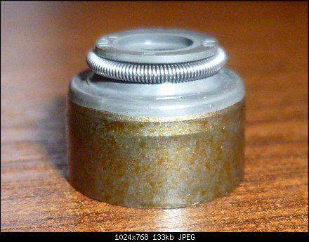

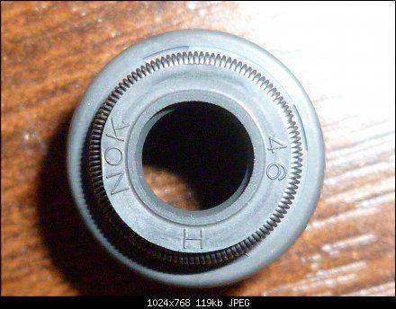

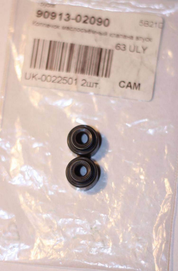

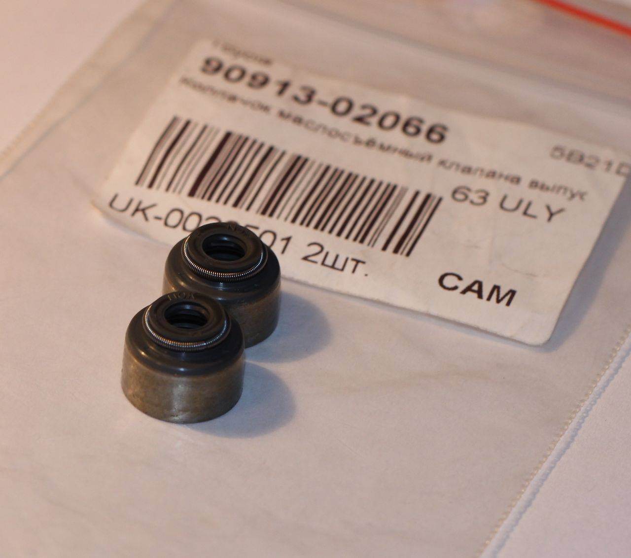

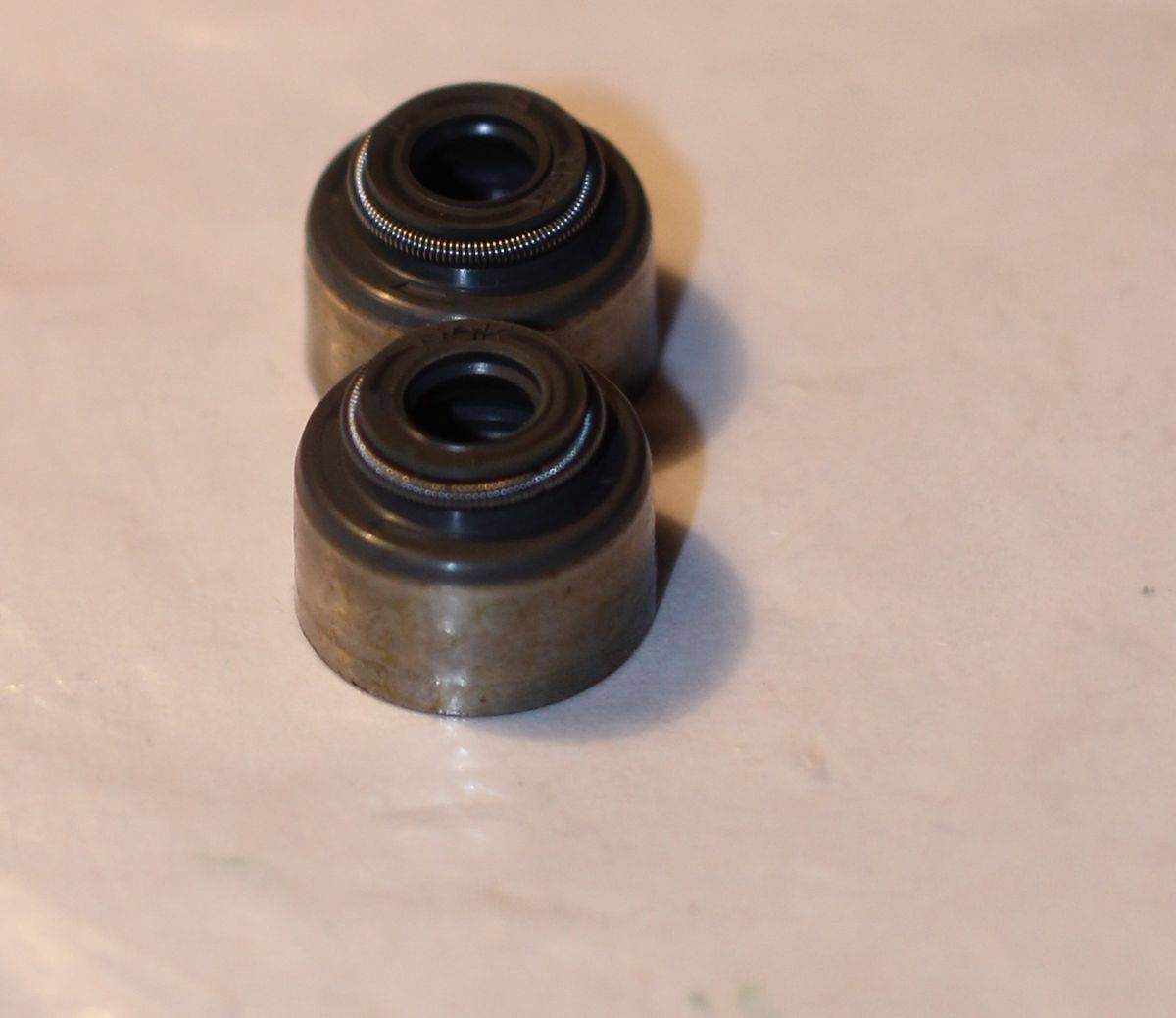

докупил наконец выпускные колпачки себе , по признакам которые описывались здеь, Спасибо всем кто помогал. их можно глянуть здесь http://forums.drom.ru/toyota-caldina-ca ... 1134109262 JPG-не могу вставить!
СообщениеДобавлено: Пт фев 01, 2013 3:49 pm
помогу выложить фотки...
P1110869.jpg [ 36.08 КБ | Просмотров: 6906 ]
P1110870.jpg [ 37.59 КБ | Просмотров: 6906 ]
P1110871.jpg [ 32.49 КБ | Просмотров: 6906 ]
P1110874.jpg [ 33.67 КБ | Просмотров: 6906 ]

Почему то в сервисе и в магазине советуют оригинал ВЫпуск ставить на все клапана.
Пётр
Могу дать совет по СВ связи
СообщениеДобавлено: Пт фев 01, 2013 5:36 pm
может по принципу что они более температуростойкие раз на выпуске...

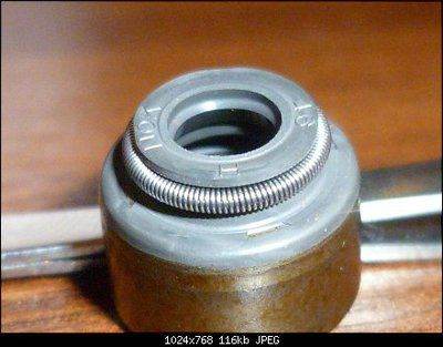

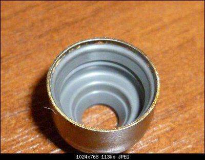

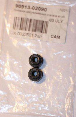

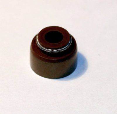

Всем привет!
Вот и я озаботился этим вопросом по МСК.
Анамнез: Пробег по одометру > 260 000, из них 105 000 мои. Продуло прокладку ГБЦ, разобрали - сказали надо только её поменять, в поршневую лезть не надо, она якобы в идеале. Поменяли все попутные сальники, прокладки, в т.ч. и МСК.
Заказал по экзисту оригинал, самый дорогой, больше 80 р штучка. Пришло 16 штук все в одном пакете, хотя заказывал по разным артикулам! Все были с черными резинками и непонятным золотисто-металическим цветом корпуса.
Ладно, в попыхах на это не обратил внимание и отдал мотористам. Они их поставили. И вуаля, мотор стал резко жрать масло с бешенной скоростью, хотя до этого около 400 гр на 10 000 уходило. Мастера пожали плечами - скорее всего кольца, ибо впуск весь в масле - давит типа из картера газами. МСК глянули - все на месте, типа все хорошо.
Вскрытие показало (со слов мотористов, сам не видел) - что залегли маслосъемные кольца, да и вообще кольца умерли. Так же, сказали что у них якобы кто-то уже менял и остались запасные МСК, среди которых есть волшебные, с красноватым цветом резинками - вот на них направляющая клапана туже входит, что есть гуд. Так же указали, что некоторые впускные клапаны имеют маслянный блеск на направляющих, и скорее всего нужно ставить эти МСК, что плотнее.
Заказал на пробу из экзиста снова. Пришли в разных пакетиках, с разными артикулами, но один в один! Заказал в другом магазе, они вроде в автодоке тарятся - так тоже самое приходит! Путём проб и ошибок, судя по фоткам в инете, эти чудесные с красными резинками МСК - ни что иное, как заменитель от Кортеко!
Чуть ниже - фотки тех МСК, что стоят и фотка с красной резинкой.
Вопросы:
1. Прошу помочь с выбором. Читал, что Хендаевские втыкают и все клево. Они ведь одинаковые что на впуск и на выпуск?
2. Гляньте на фотки - оригиналы?
Комментарий к файлу: Выпускные 90913-02066

Комментарий к файлу: Впускные 90913-02090

Комментарий к файлу: Неизвестный, более плотный (предположительно Corteco)
