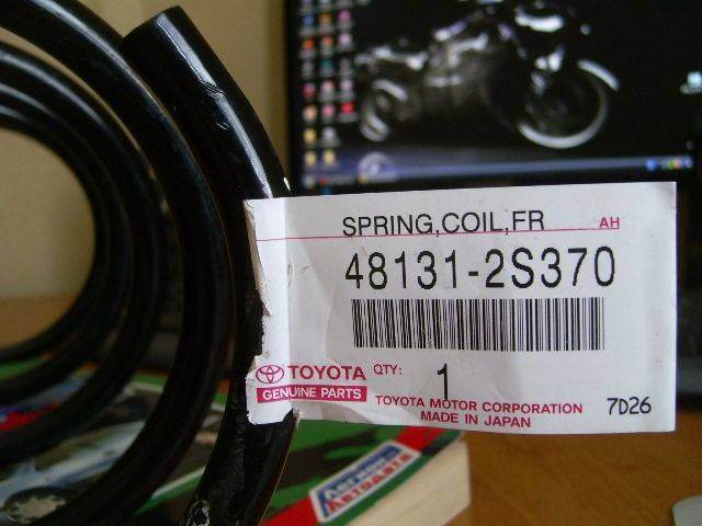

Ash писал(а):
Кто-нибудь ставил на S мотор новый оригинал, интересует артикул пружины и фотка как машина сидит.
Или хотя бы владельцы двух литров (можно и с акпп) пробейте по вину артикулы.
Я недавно поставил такие 48131-2S370. По вин коду пробивались 48131-2S350. У них все отличия в диаметре прутка. 48131-2S370 толще на 0.3мм. До замены от центра ступицы до крыла было 35-36см, стало 37см. Да, я еще амо новые поставил.
PIC_0574.JPG [ 162.43 КБ | Просмотров: 6434 ]
PIC_0575.JPG [ 164.6 КБ | Просмотров: 6434 ]

Aleksey R писал(а):
48131-2S370
Это для пакета плохих дорог. Спасибо еще за один номер

Aleksey R писал(а):
48131-2S370.
А какая длина оригинальной пружины?
Carina e, 7af-e Lb, Англичанка, универсал 05.1997г. Было.
Сarina e 4af-e lb англичанка, универсал 08.1997г. Было.
AVENSIS AT22 7AF-E англичанка,универсал 05.1998г. Есть.
 Заголовок сообщения: Re: Пружины в стойки.
СообщениеДобавлено: Вс янв 27, 2013 5:02 pm
Сообщения: 312
Откуда: Украина
48131-2S370
Длинна-349мм
Толщина-13мм
