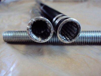

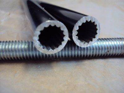

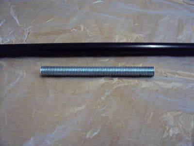

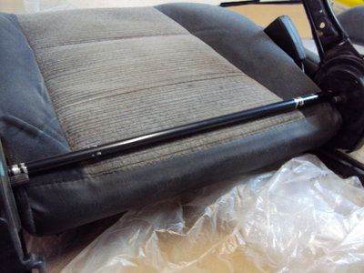

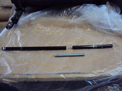

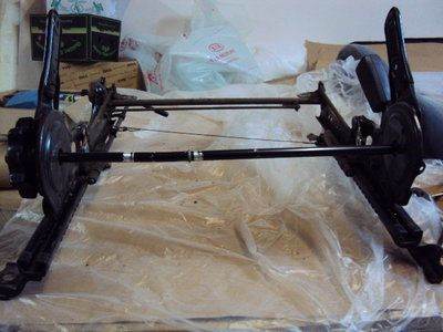

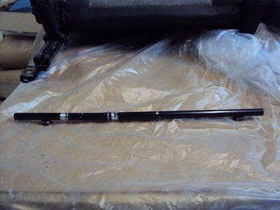

Небольшой отчет по ремонту.
Некоторое время назад заметил, что спинка водительского сиденья перестала правильно двигаться. Левая сторона, там где ручка регулировки, опускается и поднимается, а правая стоит на месте.
После снятия и разборки сиденья обнаружил, что стерлись шлицы у поперечины рамы сиденья (деталь 72345-20010), попросту алюминиевая трубка со шлицами внутри.
Покрутив её в руках и позаглядывав во внутрь, обнаружил, что шлицы по краям полностью слизаны, но дальше идут по всей длине трубки.
Далее делал так:

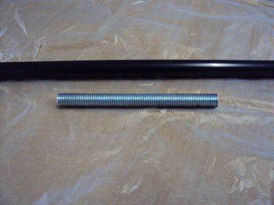

1. С обеих сторон по краям трубки нарезал внутреннюю резьбу длинной 5-6см. Нарезал длинным болтом М10 из которого потом сделал шпильку (не было метчика под рукой). В тисах трубку не зажимал, что бы не сплющило, помощник держал ее плоскогубцами.
2. Разрезал трубку ножовкой.
3. Развернул половинки трубки резьбой во внутрь, шлицами наружу. Резьбовые части соединил при помощи шпильки, еще поставил гровер на всякий случай.
Получилась трубка с целыми шлицами по краям.
Теперь все крутится, поднимается и опускается.
Комментарий к файлу: Алюминиевая трубка 72345-20010
1.JPG [ 161.92 КБ | Просмотров: 12609 ]
Комментарий к файлу: Шпилька d10мм
2.JPG [ 164.79 КБ | Просмотров: 12609 ]
Комментарий к файлу: Трубка разрезана
3.JPG [ 164.64 КБ | Просмотров: 12609 ]
Комментарий к файлу: Шлицы на разрезе
4.JPG [ 164.49 КБ | Просмотров: 12609 ]
Комментарий к файлу: Резьба
5.JPG [ 163.67 КБ | Просмотров: 12609 ]

Комментарий к файлу: Все работает
7.JPG [ 162.68 КБ | Просмотров: 12609 ]
