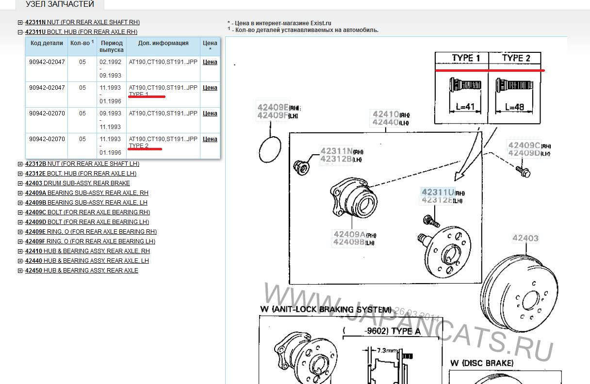

[quote="Kupr_Soft"][/quote]
а подскажи как размеры узнал?
карина е зелёный металлик 1993 год полный фарш!!! но разбили в ДТП уроды... продал
теперь новый китай Livan s6 pro, пушка
СообщениеДобавлено: Ср мар 26, 2014 12:57 pm
Всё просто. :)
Снимок77.PNG [ 161.69 КБ | Просмотров: 6520 ]

Сергей С@ныч
и точно, смотрю в книгу, вижу фигу :o
