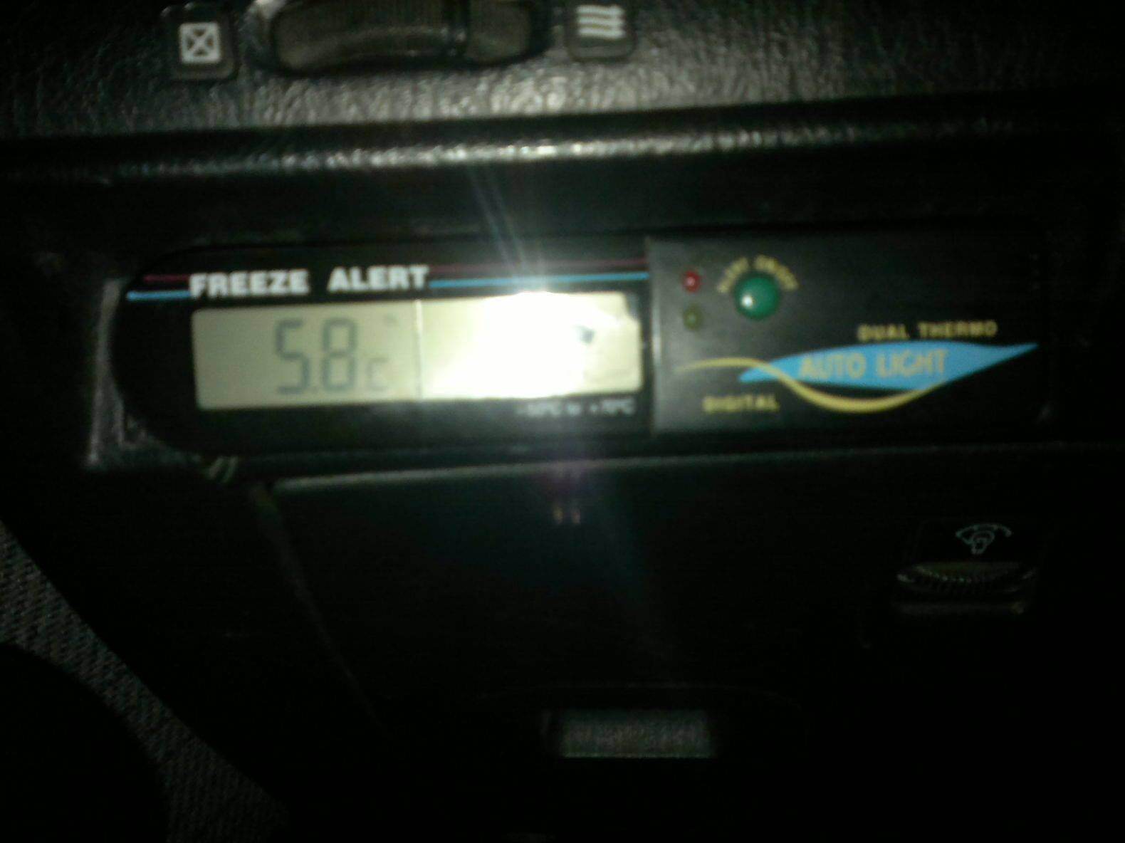

Помогите советом что это такое???
фото043_1.jpg [ 102.52 КБ | Просмотров: 12784 ]

Электронныйградусник, показывает температуру в салоне( встроенный датчик) и показывает температуру на улице(выносной датчик на проводке). Имеет функцию переключения градусов на фарингейты и иногда попадаются с функциями часов и будильника, так же бывает звуковой информатор понижения или повышения температуры от контрольной точки которую задаёт владелец :) У тебя с информатором.
Сё Длуга инстлукция на луском языке гоотова. :D

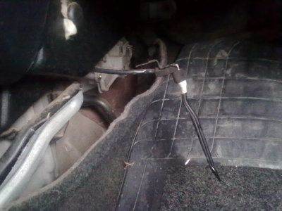

не могу понять что за хренька
12022013225.jpg [ 166.85 КБ | Просмотров: 12641 ]

СообщениеДобавлено: Пн фев 18, 2013 1:15 pm
Термистор.

Сообщения: 1225
Ash спасибо, хотя я и догадывался что это кондиционирование, но хотел бы знать куда ее впежить.. не мог я найти дыроньку подходящую

Николаи4
C правой стороны корпуса печки отверстие, по ходу движения воздуха сразу за испарителем кондиционера.

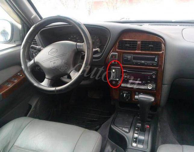

Не по карине вопрос.
Что за нештатный пульт или табло стоИт слева от магнитолы на фото?
Похоже на пульт от ГБО, но хозяин авто говорит, что ГБО в машине нет.
pult.JPG [ 40.56 КБ | Просмотров: 12551 ]

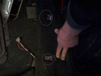

Для чего отверстия с резьбой в усилителе пола под передними сиденьями?
2013-02-23-068.jpg [ 159.73 КБ | Просмотров: 12540 ]

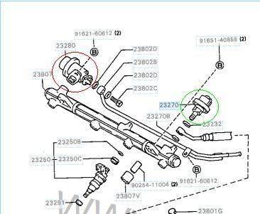

не держится давление в топливной системе, грешу на регулятор давления, в каталоге нашёл 2, вот только не знаю какой из них, подскажите
обратный клапан.JPG [22.67 КБ]
Сделай фото именно этого устройства, а то по этому фото не понятно что это и зачем

СообщениеДобавлено: Пн фев 25, 2013 8:35 pm
Игоряка
Тот что в красном кружке.
Добавлено спустя 2 минуты 43 секунды:
Nick_Smith
На гбо не похоже, какойто контроллер, на нём нарисованна машина с верху, рядом шкала режимов работы, внизу блока написано что это такое, нужна фота получше...

Faranos писал(а):
На гбо не похоже
а может пульт управления Webasto?
СообщениеДобавлено: Вт фев 26, 2013 7:27 am
Большевато для вебасты, попадалась мне такая штуковина лет семь назад и тоже на джипе, только хоть убей не помню для чего...... Хм кстати не турботаймер ли это :igra_brovjami:
