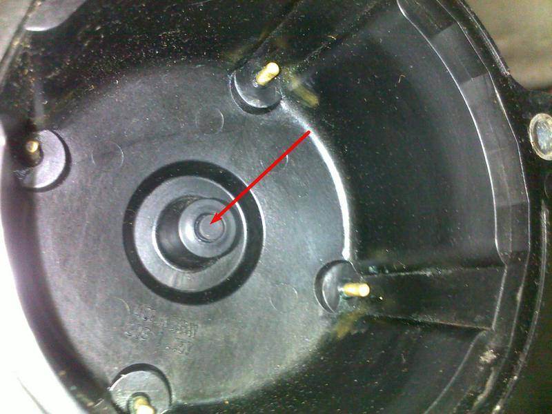

Так, похоже тоже до крышки дошел. Машина стала подергиваться на прогретом двигателе при разгоне и на хх обороты плавают. Открыл крышку - там все окислено, даже кусочки окисла просто так насыпаны. Контакты почистил, собрал стало чуть лучше но не то. Вспомнил что писали тут про уголек, который должен быть подперт пружинкой. Разобрал, вроде бы нашел уголек но пошевелить его так и не смог, сначала показалось что он в крышку впаян. Усилия применять побоялся чтобы не сломать, заменить его нечем. На фото отметил то что пытался отковырять, это и есть уголек, он вытаскивается?
так и есть, он впаян. Я высверливал его, покупал новый уголь от Волги или ГазЕли, на форуме, вроде в этой теме советовали, и поставлил. Потом, правда, поставил родной, заодно и резинку уплотнительную поменял.
Я менял его без проблем, сверлить там точно ничего не надо :)
Уголек с пружинкой 19115-88280, стоит около 40 рублей, меняется за секунды :D
значит тебе повезло. У меня на новой японской неоригинальной крышке он был впаян.

Djenya писал(а):
А бегунок у тебя в каком состоянии?
бегунок на мой взгляд в плохом, контакт для уголька посередине который весь черный, там еще немного пыли темной было (от уголька?) еле очистил. Да и сбоку контакт очень темный, грязный какой то и поверхность корявая, очистить его так и не смог. Вот теперь жду крышку и бегунок.
Rash писал(а):
На новой крышке из чудо-набора, он подпружинен, надавишь на него - он утапливается, т.е. никак не впаян. Приложив небольшое усилие, вытаскивается со своего гнезда.
Значит все таки должен двигаться? Просто у меня так и не понял, то ли крышка неродная и он впаян то ли закис сильно. Как новая придет попробую этот вытащить.
