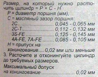

всем привет, у меня интересный случай-- Открыл воздушную камеру, что на впускном коллекторе, а там грамм 100 масла.Дело в том что из этой камеры оно прямиком попадает в горшки....Это нормально? Если не нормально, как это лечить? единственное место откуда оно может попасть это вентиляция картера, Пару месяцев назад снимал клапанную крышку и под маслосъемные пластины подкладывал металлическую мочалку для мытья посуды(на волговском 406 дв. подобным образом избавлялся от маслянной взвеси и сопутствующего расхода масла и нагара на свечах) Здесь это действо помогло процентов на 50 так как до этого в камере было наверно грамм150-200 масла. Проанализировав ситуевину пришел к выводу что в картере возникает избыточное давление которым вышибает масло(если не верно поправьте) теперь вопрос откуда появляется это давление (если моя гипотеза верна). Двигатель 4АФЕ не бедный компресиия по горшкам 12,5;12,5;13;12,5 колпачки менял 35000 назад, клапана(имели ощутимый поперчный люфт(выработка на штоках)после установки новых люфты ушли), кольца поршневые, заново хонинговал, поршня не менял и цилиндры не растачивал так как по зазорам были в пределах допустимого(всякие расходники такие как прокладки не пишу)
СообщениеДобавлено: Пн фев 02, 2009 11:23 pm
Уже плохо: хонинговать "нецилиндрические цилиндры". Ибо если там есть износ, то он приводит к изменению геометрии вследствие своей неоднородности.
Кроме того ,при хонинговании практически не реально "снять" меньше ,чем три-четыре "сотки" с диаметра. При этом зазоры в цилиндро-поршневой группы станут излишне большими. Вообще говоря, на компрессии (и прорыве газов в картре) это может почти не сказаться. А вот расход масла должен увеличиться...
ЗЫ: прорыв картерных газов есть в любом моторе, на то и вентиляция. Вопрос только в количестве и в эффективности системы маслоотделения, дабы справлялась.

значит есть смысл в расточке под ремонтный размер?
СообщениеДобавлено: Пн фев 02, 2009 11:45 pm
Если при замерах степень износа была признана критической, то смысл в расточке есть однозначно. Да и поршни изнашиваются не только по юбке ,но и в бобышках, и в канавках для колец, и просто накапливают усталость...

С другой стороны ,у меня есть мотор ,с которым я поступил именно так же: "поднял" хон прямо по изношенным цилиндрам, заодно (благодаря мастерству хонинговщика) существенно восстановил геометрию цилиндров. Увеличенный зазор и запрограммированные шум и ужор масла меня не сильно смущали. Просто поршней ремонтного размера на этот мотор достаточно быстро не раздобыть ,а собрать надо было весьма срочно. Впрочем, я на том моторе больше года проездил. ;-)

belyarv, может для начала заменить клапан системы вентиляции?
113-1.jpg [ 84.02 КБ | Просмотров: 4038 ]

voldemarik
с клапаном как раз все нормально :)), а за картинку с допусками и размерами спасибо со своей книженцией сравню может еще вопросы возникнут
