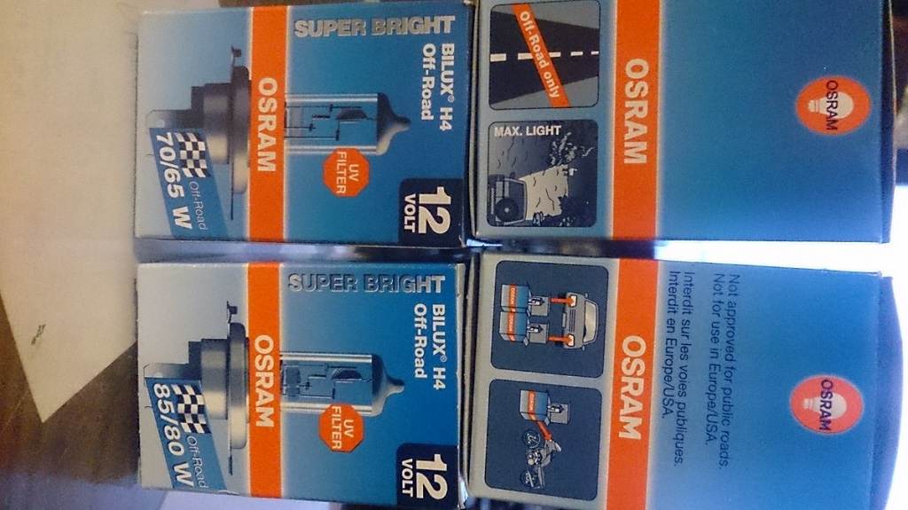

Прикупил тут на пробу, взамен сгоревшим koito. Погонял через амперметр при 12V показания сходятся. Сначала поставлю 70\65.
артикуля: "64205"-70\65w; "64206"-85\80W, 200р штучка. Фары хрусталь, настроены.
123.jpg [ 210.32 КБ | Просмотров: 19479 ]
СообщениеДобавлено: Пн окт 03, 2016 8:27 am
А потом голову ломаем, почему фишки плавятся, и т. д. и т. п. :du_ma_et:
СообщениеДобавлено: Пн окт 03, 2016 9:31 am
Сообщения: 235
Откуда: столичный
ALEX-72
Еслиб не боялся этого, взял бы сразу на 120w, думаю ничего не случиться от 10% повышения нагрузки...

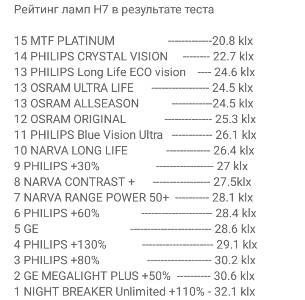

не так давно озадачился выбором ламп галогеновых размерности H4 и Н7 (под линзованные БИгалогеновые модули).
Чтива по теме "мне кажется светит лучше ..." на Д2 предостаточно. Нашел один канал на ютубе, где мужичок тестил тампы прибором, замеряющий силу света в люксах (единица измерения освещенности). Вот исходя из итоговых показателей по соотношению цена/качество лампы Philips Vision +30% максимально эффективные.
В цифрах об испытуемых:
МТФ голубые - шлак, т.к. спираль стоит неправильно
Osram Cool Blue_______________________12,5 klx
Narva Contrast + _____________________14,4 klx
Osram original_________________________15,5 klx
Philips Long Life Eco Vision______________14,8 klx
Philips Vision Plus +60%_________________18,8 klx
Philips Vision Plus +30%_________________19,4 klx
Philips X-treme Vision +130%_____________20,0 klx
Osram Night Breaker Unlimited +110%______21,1 klx
Цены лампы Philips Vision Plus +30% размерности Н4 на рынке слышал от торгашей 200-290р. Найдя их арт.:12342PRC1 в интернет магазинах их цена ~130р./шт Мотаем на ус :pro-fes-sor: .
В нагрузку, может кому интересно еще по лампам H7 инфа:
Screenshot_2016-11-03-11-26-02.png [ 29.29 КБ | Просмотров: 24588 ]
