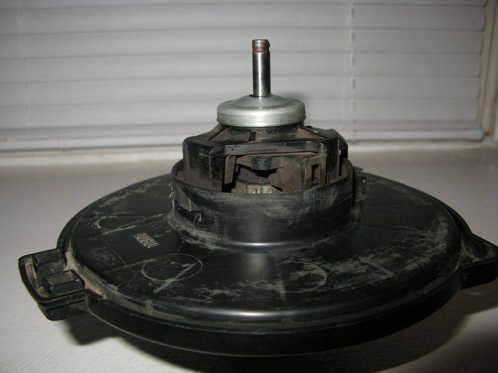

BM080A и Denso 194000- с крыльчаткой и без. Низ раскололся при неаккуратной попытке разобрать на морозе. Электродвигатель в корпусе сидит очень плотно. При попытках вытащить отломился один щёткодержатель. Хотя, судя по состоянию коллектора, моторчик уже не жалко. Холодно, ездить надо, а колхозить не хочется. Попробую вернуть завтра этот Unipoint BM080A и заказать от Черри тиго (T11-8107110).
IMG_2186_1024x768.JPG [ 282.55 КБ | Просмотров: 13569 ]

Таки разобрал Denso. BM080A толще оригинального электродвигателя на 2,6 мм. В оригинальный корпус не лезет. Может, попробовать вырезать из пластикового корпуса сердцевину?
IMG_2191_1024x768.JPG [ 279.71 КБ | Просмотров: 13555 ]
СообщениеДобавлено: Ср фев 12, 2014 1:56 am
А в чём мотор держаться будет? Похоже, в данной ситуации поможет только мотор в сборе от Тиго. Ну или оригинал с конским ценником.
