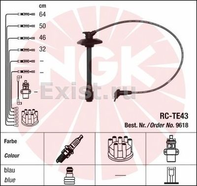

замерь все длины и посмотри разъемы, если совпадает, то номер RC-TE43.
img.png [ 256 КБ | Просмотров: 12535 ]

Спасибо, посмотрю завтра, но ченто дорогие они :), подешевле вариантов нету?
А по каталогу я так понял отдельно проводов нету? Тока вместе с распределителем?

===Замерьте длину проводов,длину изоляторо(которые одеваются на свечи) и сфотайте НАКОНЕЧНИКИ разъемов,тогда Вам сто процентов можно подыскать провода подешевле

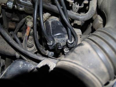

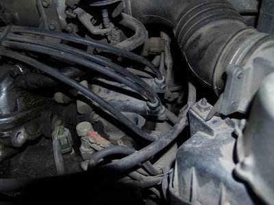

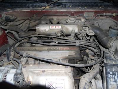

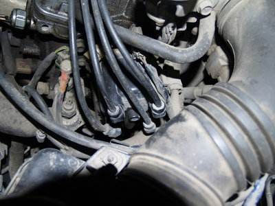

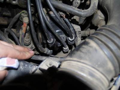

Так фото прилепил.
Не страшитесь двигателя, он от роду не был мыт :). Течет датчик давления масла, какой то шланг (кто то до меня перемотал изолентой) и наверно с под трамблера..... Но не критически.
Она у мя бедняжка уже в моих руках только 85 тыс от ездила за 2,5 года, и не разу не подвела. Тока ходовую делал. Но наверно теперь и за двигло нужно браться.
Наверно эти провода еще бы жили и жили, если бы не тросик газа который слетел с крепления и не потер 2 провода....
Короче вот такой монстр у меня, как видно денсо, как и вся электрика в даном авто (менял релюху ближний дальний свет цена на новую улыбнула :)) Провода как не старался с крышки не сдернул, так что наверно тока с крышкой покупать. Что посоветуете так чтоб не обанкротится... :)))).

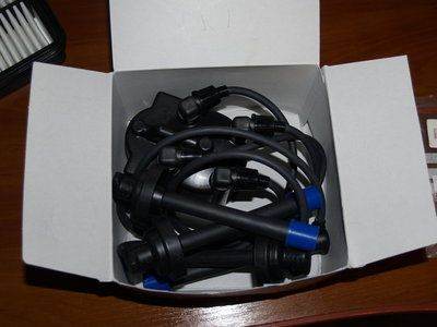

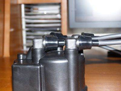

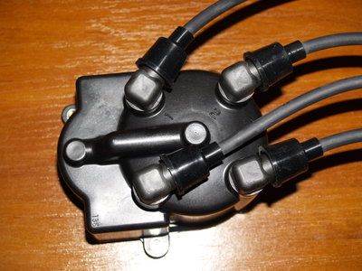

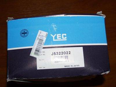

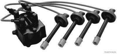

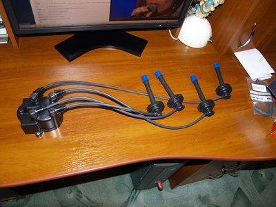

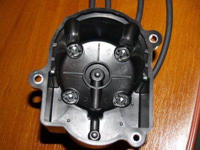

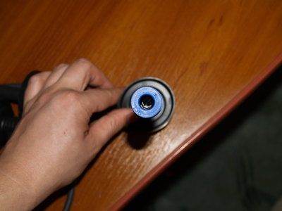

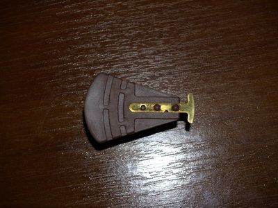

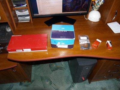

Так пришел мой заказ.

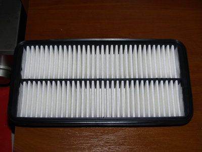

Заодно заказал воздушный фильтр, шланг вентиляции, датчик давления масла, бегунок, все фирмы Herth-buss(Jacoparts)
Как видим пришла крышка какая то YEC, хорошо что хотя бы япан. Бегунок тоже япан, хотя якопартс как бы Германия...
Фигня в том что провода тоже не снимаются..., или я слишком легко тянул... :), прокладки в комплекте не было :(.
По качеству хрен его знает этот ЙЕК первый раз слышу....

_2125101.JPG [ 260.09 КБ | Просмотров: 12363 ]
Комментарий к файлу: Фильтр воздушный
_2125105.JPG [ 264.7 КБ | Просмотров: 12363 ]

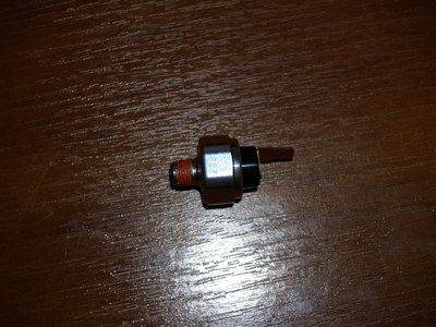

Комментарий к файлу: Датчик давления масла
_2125119.JPG [ 301.03 КБ | Просмотров: 12363 ]
Комментарий к файлу: Собственно распределитель
_2125106.JPG [ 262.69 КБ | Просмотров: 12363 ]
_2125107.JPG [ 249.54 КБ | Просмотров: 12363 ]
Комментарий к файлу: Внутри коробочки
_2125108.JPG [ 243.08 КБ | Просмотров: 12363 ]
_2125109.JPG [ 281.46 КБ | Просмотров: 12363 ]
_2125110.JPG [ 309.28 КБ | Просмотров: 12363 ]
_2125111.JPG [ 222.65 КБ | Просмотров: 12363 ]
_2125112.JPG [ 283.94 КБ | Просмотров: 12363 ]
_2125114.JPG [ 272.33 КБ | Просмотров: 12362 ]
_2125115.JPG [ 244.99 КБ | Просмотров: 12362 ]

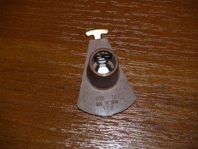

Комментарий к файлу: бегунок
_2125117.JPG [ 299.84 КБ | Просмотров: 12362 ]
Комментарий к файлу: еще бегунок :)
_2125118.JPG [ 294.19 КБ | Просмотров: 12362 ]

Потом снял крышку воздушного фильтра вместе с патрубком , посмотрел на впуск :shock: , думаю и так обороты ХХ меняются рывками, то падают ниже 500 то 900, решил разобрать пресловутый клапан ХХ. Снял полностью дроссель, 2 часа мыл :) разными растворителями и прочей лабудой, нифига не брало, пришлось механически все убирать :), соскреб все пластиковой твердой типа отверткой :). Отмыл в конце ВДшкой, препихал все отверстия, все как новое стало.
Начал снимать крышку трамблера, получил затык с тем что открутить я ее открутил, но потом снять мешал патрубок с антифризом который идет прямо под ним. Мучался мучался, решил что легче всего открутить весь этот узел с антифризом от мотора чтоб его подвинуть. Отпустил гайки, быстрым движением руки оттянул узел на себя (антифриз потек) снял крышку поставил все на место. Потом таким же способом поставил новую крышку. Бегунок не менял он был отличный.

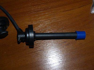

Вот эти похожи?, Tesla T927P:
Tesla T927P.jpg [ 232.66 КБ | Просмотров: 10295 ]
ALEX-72 писал(а):
немного с темой промахнулся
да эт не страшно, провода ведь и в африке провода,
Лето писал(а):
еле-еле нашли положение зажимов, когда прибор начал работать
себе ставил, все нормально было :nez-nayu: , снял потому что "миникапиталил",
и оригиналы были заранее заказаны, оставил про запас, но человеку стали
нужнее, пожертвовал на благое дело :D
