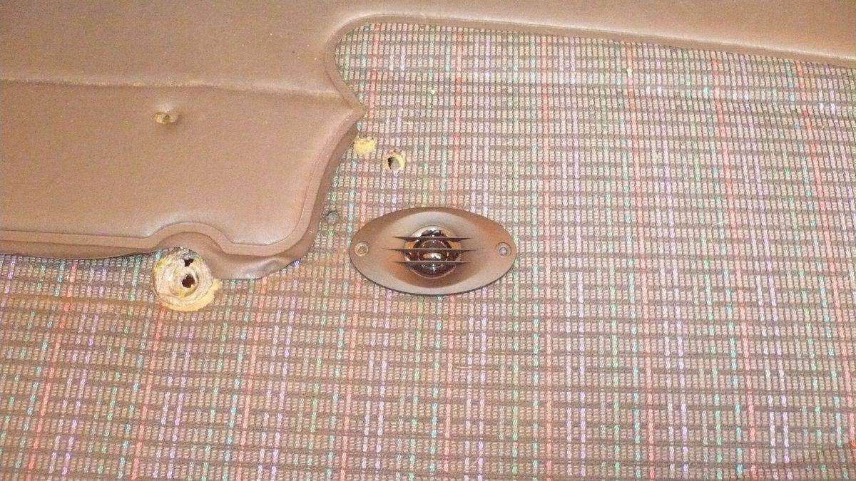

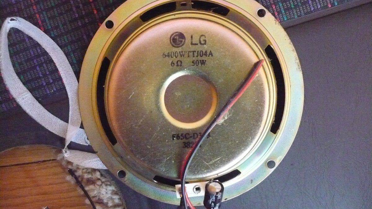

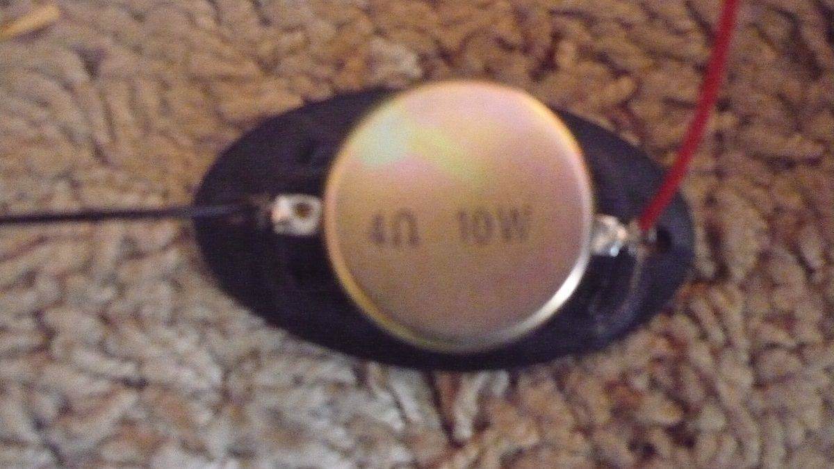

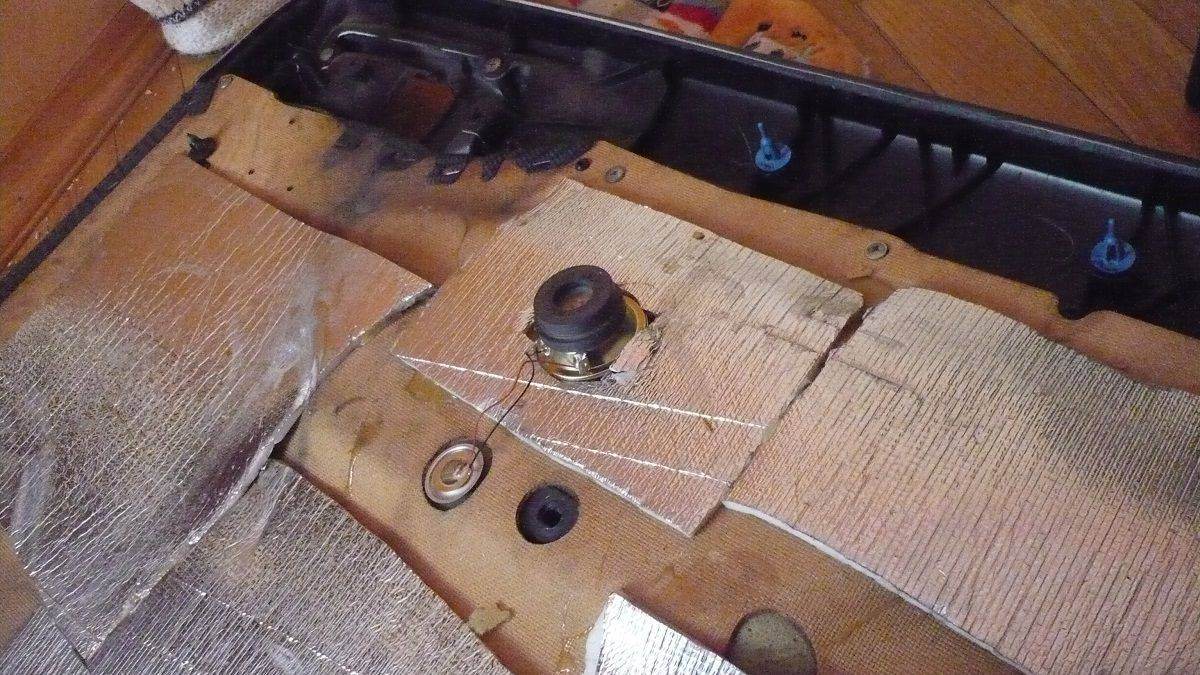

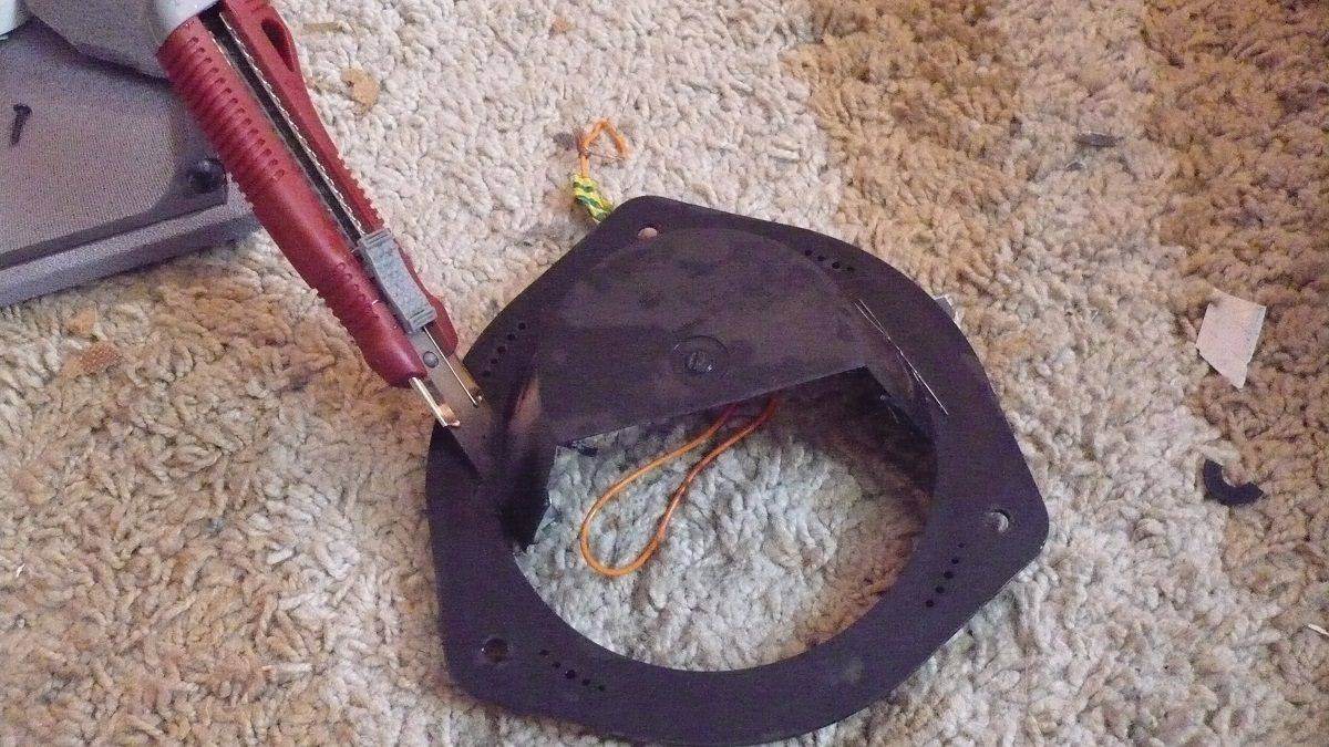

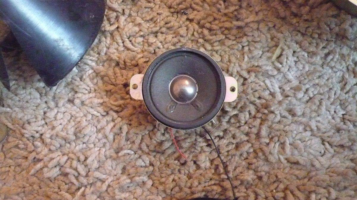

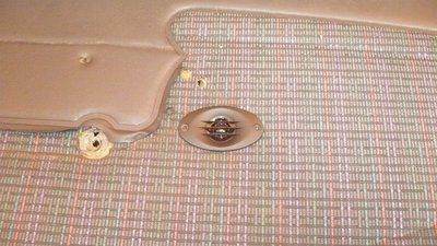

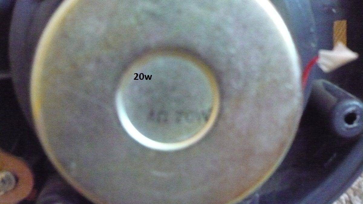

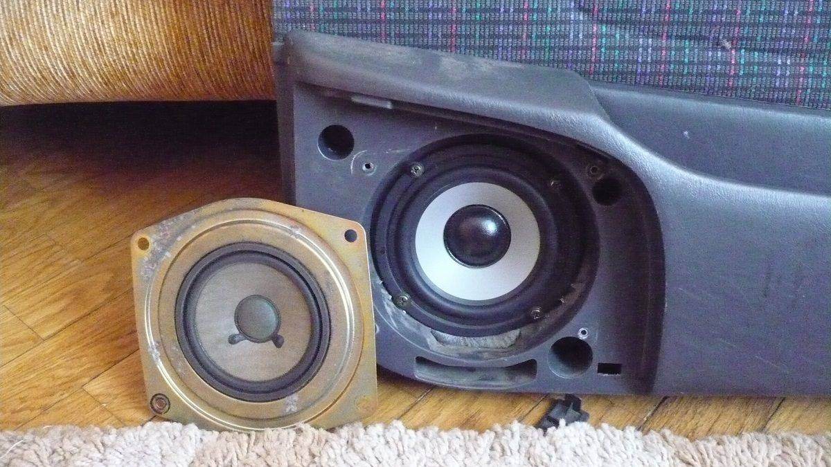

И вот он ветер :) Пришло время покланиться родным колонками их ресурс подошел к концу, задние так вообще были порваны. Покупать новые не хотелось , так как денег на нормальные нету( а хрень купить у меня и родные так же играют :) Подумав, поискав в закромах родины нашел старую систему 5и1, саб. сгорел и они уже лежали без дела где попало, так же был центер тоже сгорел и в нем нормальные колонки как раз под зад))) Счастья предела не было, но когда стал ставить все это проблема они не залазиют:( , стал вопрос как впихнуть не впихуемое :) или из чего они не влазиют. оказалось что пластиковые накладки мешали. Удалив их легко поставил нужные мне колонки и был приятный бонус, во всех были пищалки их тоже поставил)ЗВУК ПРОСТО ДЬЯВОЛЬСКИ :evil: :twisted: :twisted: :twisted: :twisted: хороший)) осталось дело только уселок купить) мощьность колонок перед колонка 20w пищалка 10w, зад 50w пищалка 10w, прилогаю фото отчет))
Добавлено спустя 16 секунд:
продолжаю
Добавлено спустя 4 минуты 39 секунд:
продолжение там не влезло
Добавлено спустя 56 секунд:
вот так дал акустике вторую жизнь))

Комментарий к файлу: вынимаем динамик
P1030722.JPG [ 311.12 КБ | Просмотров: 13596 ]
Комментарий к файлу: динамик новый
P1030728.JPG [ 261.26 КБ | Просмотров: 13596 ]
Комментарий к файлу: динамик старый
P1030729.JPG [ 329.69 КБ | Просмотров: 13596 ]
Комментарий к файлу: пищалка перед
P1030730.JPG [ 370.83 КБ | Просмотров: 13596 ]
P1030731.JPG [ 292.34 КБ | Просмотров: 13596 ]

Комментарий к файлу: колонка на зад
P1030740.JPG [ 365.08 КБ | Просмотров: 13592 ]
P1030743.JPG [ 352.11 КБ | Просмотров: 13592 ]
Комментарий к файлу: пишалка зад
P1030746.JPG [ 397.72 КБ | Просмотров: 13592 ]
Комментарий к файлу: отрезаем не нужное от пластика))
P1030744.JPG [ 389.77 КБ | Просмотров: 13592 ]
Комментарий к файлу: установленая пищалка на зад , обшивка не пробита только двп или дсп что там не помню
P1030747.JPG [ 390.95 КБ | Просмотров: 13592 ]
Комментарий к файлу: пищалка стоит а ее не видно))
P1030748.JPG [ 350.76 КБ | Просмотров: 13592 ]
