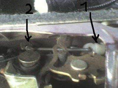

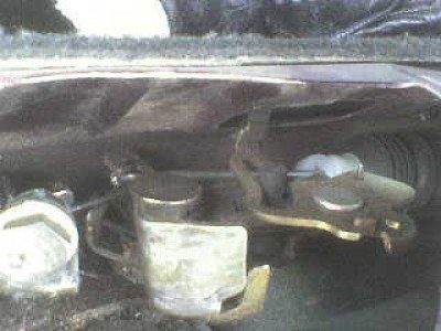

СообщениеДобавлено: Вс фев 08, 2009 1:55 pm
Сообщения: 2024
Откуда: серов
короче фотки не очень,но там ничего сложного
1-соленоид
2-рычаг,к которому цепляться надо,тягу и так видно
еще

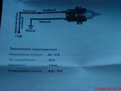

kostolom, я сегодня поставил соленоид, специальный для богажника, так ему мощи не хватает (забыл сфотать солениод и коробку от него). Про какой "простой дверной" ты говоришь, где он стоит и от чего, а то боюсь у нас в городе я больше не куплю другой ни где, все как дибилы торгуют одним и тем же, ни выбора ни качества, один китай, этот то который купил на силу нашел только в одном магазине и то такой облом. :cry:

странно,вот которые специально для багажника должны помощней быть,чем,который я поставил,простой китайский за 150 руб,для открытия вполне хватает,даже в холода,может просто твоему хода не хватает,или ты его не так настроил,еще вот что может быть,там рычажок в замке стоит,на нем резиновый грибок,его видно сверху,я когда соленоид ставил,он не с первого раза родавился,просто поставил вместо него болт с гайкой,теперь без проткрывал,бывало самому приподнимать надо было и одновременно кнопку в салоне нажимать,потом оказалось этот резиновый грибок поблем,с кнопки в салоне,я вот такой соленоид ставил

А от куда он (если с двери, то какой и для чего нужен), какие у него характеристики. Мой пишут 4,5-5 кг давление, ход 14 мм, пр-во Китай. Мы специально через салон залазили в богажник, смотрели как он там себя ведет, не цепляет ли чего. Видно, что ему мощи не хватает. Может быть натяжку его троса ослабить, чтобы ход магнита (он магнитный) уменьшить и увеличить мощность.
