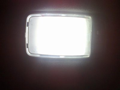

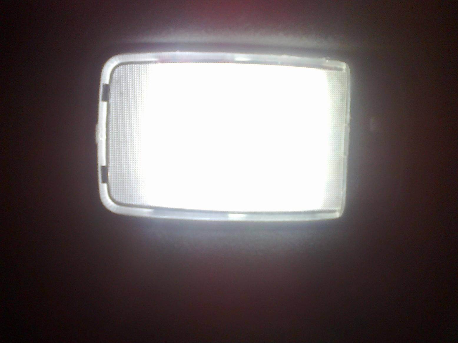

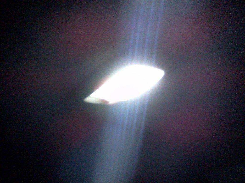

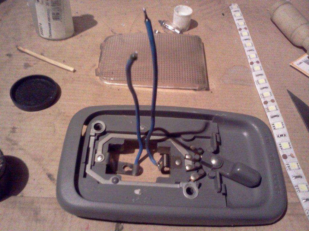

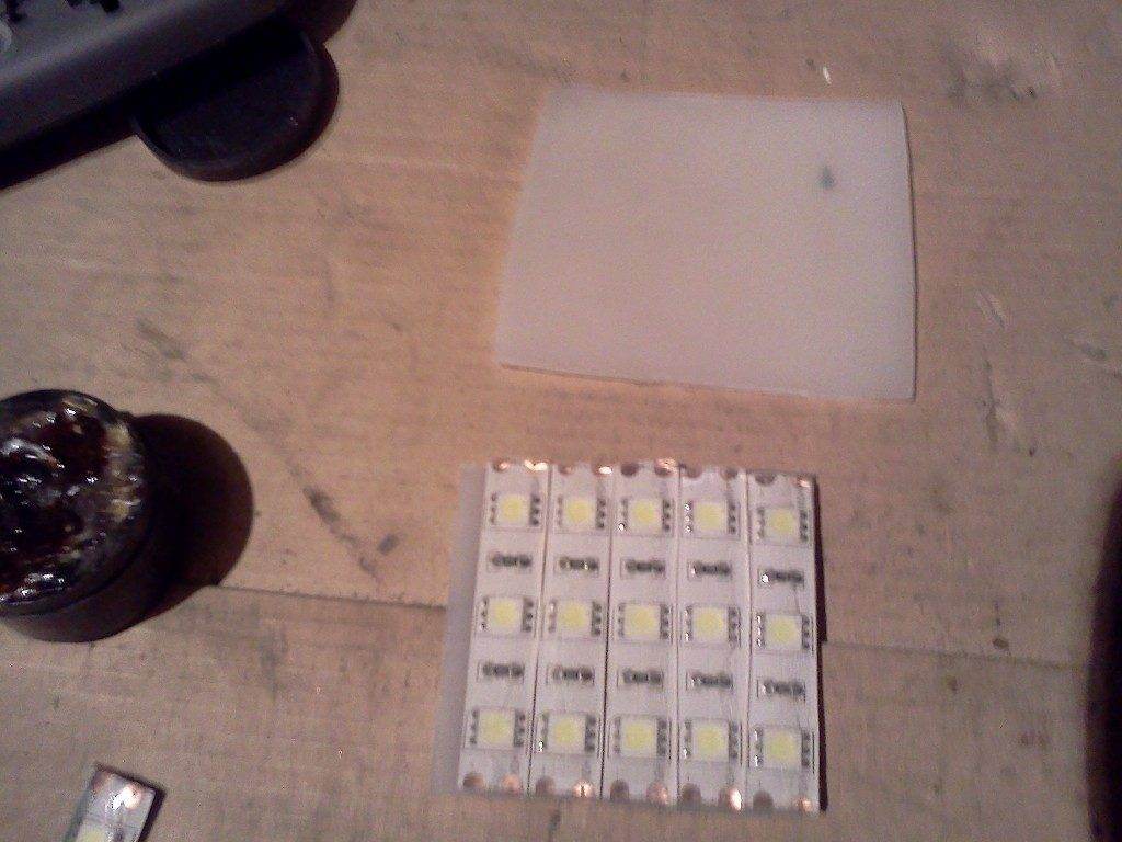

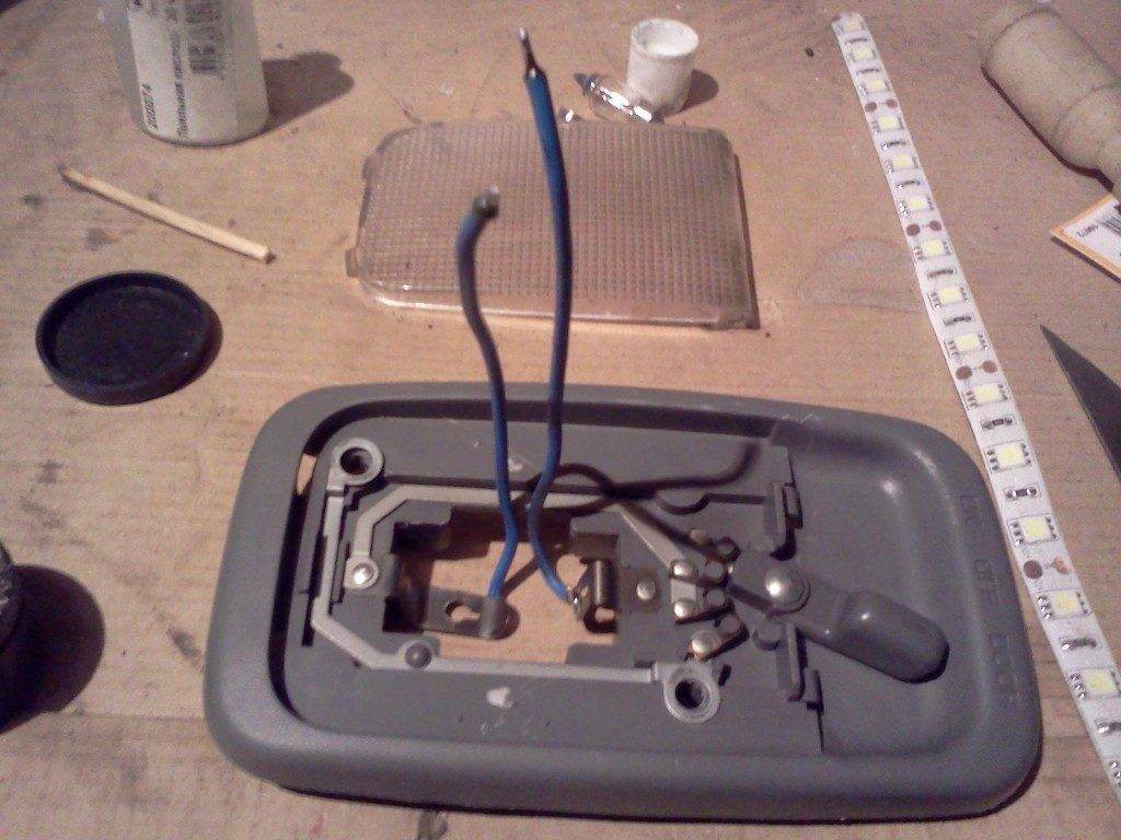

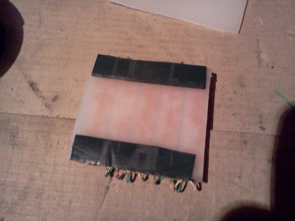

Надоел жиденький свет в салоне, при котором единственно можно только разглядеть контуры чего либо. :pi_rat: Решил я все это дело модернизировать. :)

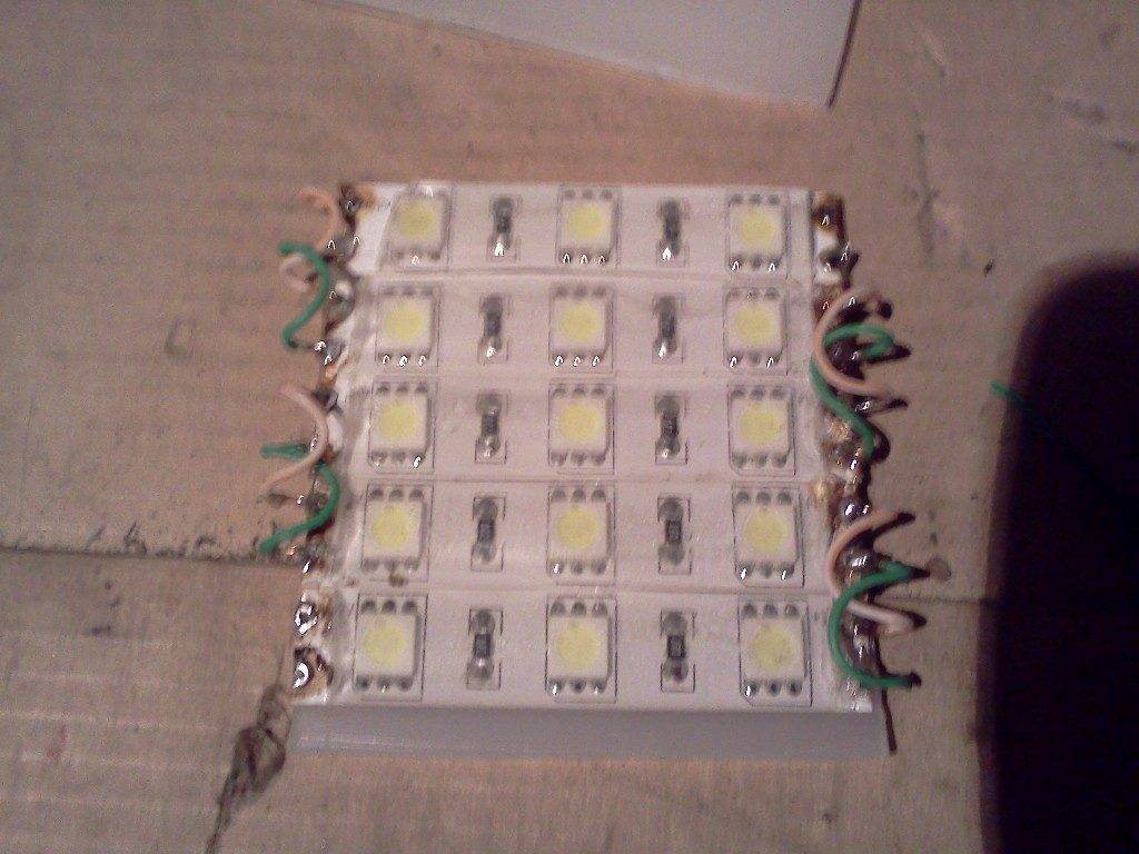

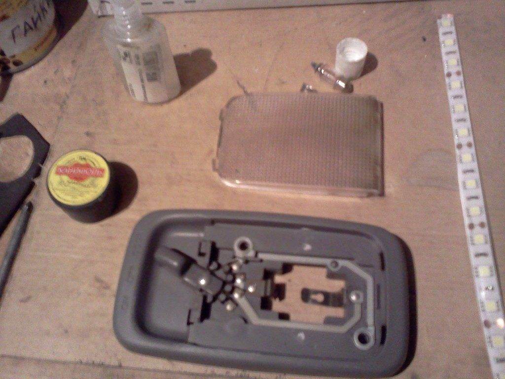

Купил на Юноне ленту LED (100 рупей за метр). Снял штатный светильник. Лампочку родную вынул и выкинул. Разогнул концы контактных пластин, удерживающих лампочку и припаял к ним проводки (на фото проводки толстые, потом пришлось поменять на более тонкие).

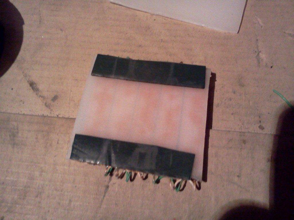

Затем взял кусок пластика (вырезал из емкости для незамерзайки) ,подогнал размеры под внутренние размеры плафона и наклеил светодиодную полосу (полосу надо резать по заводским меткам!!). Затем спаял концы тонкими проводками.
Для крепления внутри плафона использовал двухсторонний скотч. Перед наклейкой данной получившейся "лампочки" обезжирьте поверхность внутри плафона обезжиркой.
Наклеиваем, припаеваем концы питания, устанавливаем на штатное место, устанавливаем стекло.
Включаем!!! ШИКАРНО!!!! В салоне теперь спокойно можно читать книгу.
Все подробности на фото ниже.
Всем удачи! :ded_moroz:

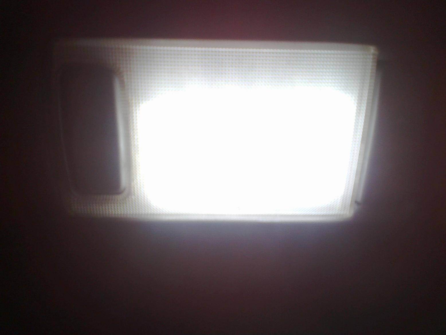

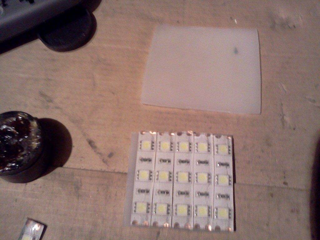

Вот у меня. :ti_pa: Естественно в живую намного ярче и приятней. :ti_pa:
Комментарий к файлу: Передний плафон с люком. Пластина на 20 диодов.
2013-01-09-024.jpg [ 93.46 КБ | Просмотров: 4995 ]
Комментарий к файлу: Освещение передним плафоном.
2013-01-09-026.jpg [ 173.65 КБ | Просмотров: 4995 ]
Комментарий к файлу: Средний плафон. Две пластины по 24 диода.
2013-01-09-028.jpg [ 111.48 КБ | Просмотров: 4995 ]
Комментарий к файлу: Освещение средним плафоном.
