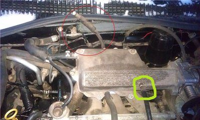

Привет! подскажите, пожалуйста, что это? выделенное на фото, и почему заглушено, куда должно вести?
Моё предположение, что эта трубка должна вести к вакуумному клапану насоса Гур для повышения оборотов, при работе Гура. Если это так, то какой шланг можно использовать, для замены этого(который по всей видимости порезали, и он теперь не дотянется до клапана).
СообщениеДобавлено: Сб янв 05, 2013 10:45 am
Да эта трубка туда и идёт :a_g_a:

Воспользовался фоткой товарища выше :?
Обвел зелененьким. Вот из этого штуцера должно быть всасывание? У товарища нет, пробовали просунуть проволоку сталистую в штуцер - упирается и не идет. Расковырять не получается, как будто там на сквозь не просверлено. Может кто нибудь у себя попробовать проволочинку сунуть туда?

СообщениеДобавлено: Сб янв 05, 2013 5:35 pm
Зарегистрирован: Вс авг 28, 2011 11:27 pm
Сообщения: 72
Точно не помню, давно снимал крышку эту, но раз штуцер есть значит отверстие в крышке в любом случае сквозное,
но там может быть шарик который позволяет попадать воздуху только в одном направлении, либо проволока толстовата для отверстия
по памяти отверстие не более 2-3мм.
И вообще что за маниакально пристрастие сувать проволочки куда не поподя? Засора там не должно быть.
СообщениеДобавлено: Сб янв 05, 2013 6:12 pm
:D Дык а как понять, есть там отверстие или нет? Я всеми фибрами понимаю, что должно всасывать, но не сосет! Шарик - это в клапане, на соседней трубочке, а это прямая трубочка из клапанной крышки в коллектор.
СообщениеДобавлено: Сб янв 05, 2013 7:31 pm
Сообщения: 1107
Откуда: МЕНСК
Алексей60,насколько я помню,в ету дюрочку и не просунешь ничего,ибо она переходит сразу в канал,который сединяется с ДЗ,если снимал ДЗ,то там этот канал хорошо виден,его ещё часто перекрывают,неправильно ставя прокладки ДЗ.Сосать через него начинает на приличных оборотах.
СообщениеДобавлено: Сб янв 05, 2013 9:14 pm
Была такая мысль, что канал меняет направление...
Ага, а на каких? На ХХ будет сосать при повышенных оборотах?
СообщениеДобавлено: Сб янв 05, 2013 9:18 pm
Сообщения: 1107
Откуда: МЕНСК
Будет.
СообщениеДобавлено: Сб янв 05, 2013 10:36 pm
Сообщения: 72
Кстати, я себе этот шланг волей случая поменял на армированный. На морозе копошился и порвал этот шланг.
Взглянув в экзист обалдел 150 рэ и ждать дней 5, а потом вспомнил что у меня под боком балткам, купил там кусок шланга 50 рэ, меньше 0.5 метра
не продают и в путь))) это так лирическое отступление, а теперь к теме - попробуй на ХХ и поддавливая на гашетку, если не влом можешь снять
крышку снимается почти просто:
1) Снимаешь крышку фильтра с воздушным шлангом и резонатором
2) выкручиваешь 2 болта и 2 гайки из корпуса дроссельной заслонки
3) откручиваешь крепление корпуса дроссельной заслонки от двигателя
4) откручиваешь 3 торцевых болта и 2 гайки с крышки впускного коллектора
Собственно все!
будь Аккуратен с металлическими прокладками м/у крышкой коллектора и корпусом коллектора, крышкой коллектора и креплением дроссельной заслонки к ДВС, и креплением дроссельной заслонки и самой дроссельной заслонкой, собирается в обратном порядке на всякий случай герметика без CH3COOH.
А вообще ошибок если нет - то не мешай машине работать и она не подведет!!!
