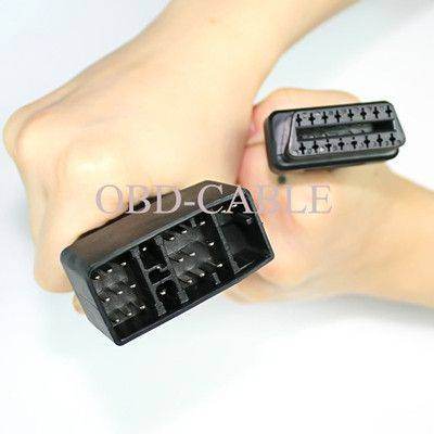

а кто что скажет вот по этому поводу???
вот что я нашёл. Переходник Toyota OBD2 22 pin - переходник, используемый для подключения современных OBDII диагностических средств к старым автомобилям Toyota, оснащенным разьемом 22pin.
и посему вопрос,подойдёт ли этот переходник к нашиму диагностическому разъёму.на мой взгляд думаю что подойдёт!
я что ещё подумал. купить вот сканнер ЕЛМ-327
и возможно можно будет смело диагностировать наши тачки!!???
кто что думает??
1359300130_6dc5b1b21398741a0a67962ce76241ff.jpg [60.98 КБ]
