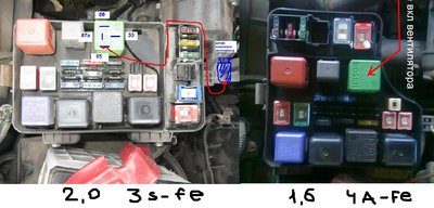

Контакт 2 и 1 это обмотка реле. На контакт "1" приходит + 12 Вольт.. А на контакт "2" приходит "земля" через датчик ОЖ. В холодном состоянии датчик замкнут, когда нагреется, разомкнётся и вентилятор включается. Это тоже, что и оборванный провод от датчика ОЖ.

нет, просто на фото у меня стоит блок реле от 2-х литровой карины. на 1,6 блок по форме чуть другой, но расположение релюх один в один такое же, так что это реле там же и находится
к тому же реле может быть и другого цвета, главное - его расположение и соответственно назанчение
Для сравнения, блоки на 2,0 и 1,6
111.JPG [ 137.34 КБ | Просмотров: 13180 ]

так я же и пишу что возьми просто проводок, с магазина, и подключи его один конец к датчику, а второй под реле как на картинке.

Если датчик не рабочий, то надо его обойти. Подключить провод от 85-го контакта реле (показан на картинке Sanchis85 красным цветом) не к датчику, а к корпусу авто. Тогда вентилятор отключится, но при перегреве ОЖ (двигателя) вентилятор не включится. Как временная мера подойдёт, но надо будет следить за температурой двигателя на приборке.

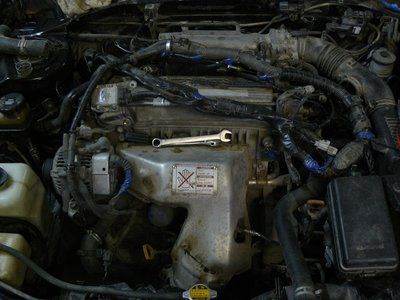

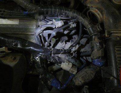

Друзья, та же проблема с обоими вентиляторами. работают постоянно. от кондея (который я выдрал весь) на косе проводов (как тут советовали) буду искать разьем на "датчик давления в системе кондиционирования" - и замыкать его.. тут дело вот в чем: была КОРОНА, а стала КАРИНА (то есть все с короны в кариновский кузов) наколхозили от души. Двигун 4SFE - на радиаторе вообще снизу датчиков нет - мастер говорит так надо, я не согласен.. (видимо, не родной радиатор), а косу я кое где перепаивал - что-то удлинять приходилось. скидываю фотки, прошу совета - что за три датчика там, на двигателе - куда приходит верхний патрубок радиатора. слева направо -2контакта, 1 и 1. ну и фото побольше - как выглядит франкенштейн)

кое в чем разобрался. 1 датчик на мозги, 2 на стрелку панели приборов.. 3ий так и остается загадкой. закоротив его провод включить вентиляторы не удалось (
