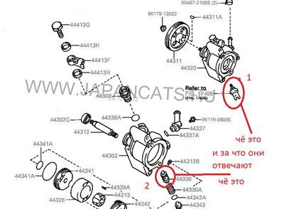

artem.levenkov писал(а):
zic-zag писал(а):
Насколько помню, к той "приблуде" подходят два шланга и служит она для увеличения (поднятия) оборотов на ХХ если крутить рулем.
Если правильно понял про что речь , а перепускной клапан (должен сбрасывать давление при превышени) никаким вакуумом управляться не должен. Там просто пружина сжимается и канал открывается.
Все правильно: есть клапан поднятия оборотов при повышении нагрузки на насос ("вращении рулем"), а есть перепускной клапан.
К перепускному клапану ничего не подходит, а к клапану повышения оборотов ХХ две трубочки: одна к впускному коллектору ДО дроссельного узла, другая к впуску ПОСЛЕ дроссельного узла. На Авенсисе стоит датчик, трубочек нет; к датчику подходит один провод, который замыкается на массу при повышении нагрузки на насос ГУР.
вот я это имею ввиду... и если что то из этого не исправно, то на горячей машине может руль стать тугим???
прикрепляю фото

1) 100% нет (Это клапан для повышения оборотов когда крутишь руль на месте, на холостых )
2) может, но там настолько все просто, что ломаться нечему...(Перепускной клапан)

так ведь на холодной крутиться пальцем ( идеально)... а на горячей 2 руками крутить... значит гдето подает давление... вот где?? не могу понять... ((( на рейке есть какие нить клапана????
а может жидкость становиться гуще... надо наверн оригинал залить ATF DEXRON ll ?!

В рейке только один клапан, который пускает жижу либо влево - либо вправо. Есть в рейке и что то вроде поршня на валу, между левой и правой камерой, на котором колечко одето. Возможно там нет компрессии...? Но это не объясняет что на холодную все легко.
Ты насос пробовал заменить на другой? Возможно он свое отработал уже ?

да насос поменял .. тоже самое... а вот датчик повышения оборотов (номер 1 на рисунке) оставили старый.
только я не припоменаю, чтоб к нему подходило 2 шланга.. ведь должны?

wolf-man2003, если бы перепускной клапан сбрасывал давление, был бы сильный гул (как когда до упора руль выкрутишь).
Не в насосе дело и не в давлении рабочей жидкости. Вывеси машину на двух домкратах в тот момент, когда руль туго крутится и покрути навесу. Если все равно крутится туго (что скорее всего будет), значит у тебя клинит рейка. Разбирайся с прижимным механизмом (скорее всего он заклинил).

wolf-man2003 писал(а):
тогда как объяснить, что на холодной ее не клинит??? (((
яб уже давно рейку поменял, еслиб после замены кошелёк в разы не похудел! +)))
Тепловое расширение.

я так подумал, а на сколько же рейка разогревается??? я не думаю, что настолько, чтоб расширился металл... что то не верится... двигатель -да.. но рейка..............................................
да и еще.. я не понял,к клапану для повышения оборотов должны подходить шланги или нет???????????????
Тогда уж нужно и наконечники рулевые сдернуть, чтобы исключить все остальное....Заодно посмотришь как вращаются поворотные кулаки
Должны, но на тугость вращения рулем это никак не влияет. Просто мотор может подтряхивать при вращении рулем.
Добавлено спустя 10 минут 4 секунды:
Вобщем-то, такого не должно быть, т.к. K теплового расширения стали в два раза меньше, чем алюминия. А корпус рейки сделан как раз из алюминия (вал стальной). Но в любом случае проблема на 95% именно в рейке и её подклинивание надо исключить.
Скажи ещё вот что: когда это все началось?
