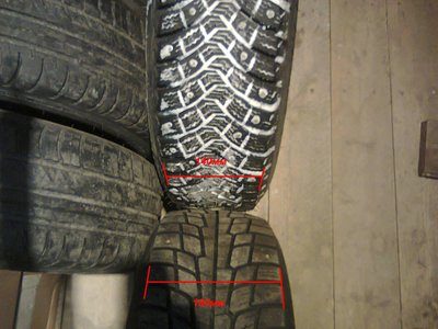

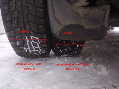

Около месяца назад поставил я на родные 14-ые диски новую зимнию шипованную резину 185/70 вместо прошлой 185/65 (кстати прошлая и новая резина одной фирмы, только новые баллоны моделька по-свежее).
В итоге Каринка чуток приподнялась, но шины оказались НАМНОГО УЖЕ!!! Там и там ширина 185, а на деле намного уже, так как-будто 175.
Замерил рулеткой ширину протектора:
на 185/65 - 16см
на 185/70 - 14см
У кого какие доводы по этому поводу? Брак производства?
2 раза писал письмо в службу поддержки michelin (http://www.michelin.ru/contact), прошел ровно месяц, ответа нет.
вот одно из писем:
Купил Ваши шины Michelin X-Ice North XIN2 только исходя из отзывов по интернету, по не дешёвой цене, а когда установил на диски оказалось ложка дёгтя, размер то не тот, который заявлен на покрышке. На шине написано R14 185/70, а по факту сам протектор R14 142/68, измерял штангель-циркулем! Объясните почему так? Ведь у других производителей такого нет!

СообщениеДобавлено: Сб дек 15, 2012 1:09 pm
а саму ширину покрышки мерял? ощущение такое что они одинаковы, просто рисунок протектора у новых как будто заужен немного. может так оно и задумано???
вот смотри
ширина в индексе колеса - это ширина покрышки полностью, а не только протектора. так что я думаю у тебя все нормально

Тимончик
Не переживай особо, зимой чем уже тем лучше. Может они так специально и делают их поуже.
