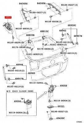

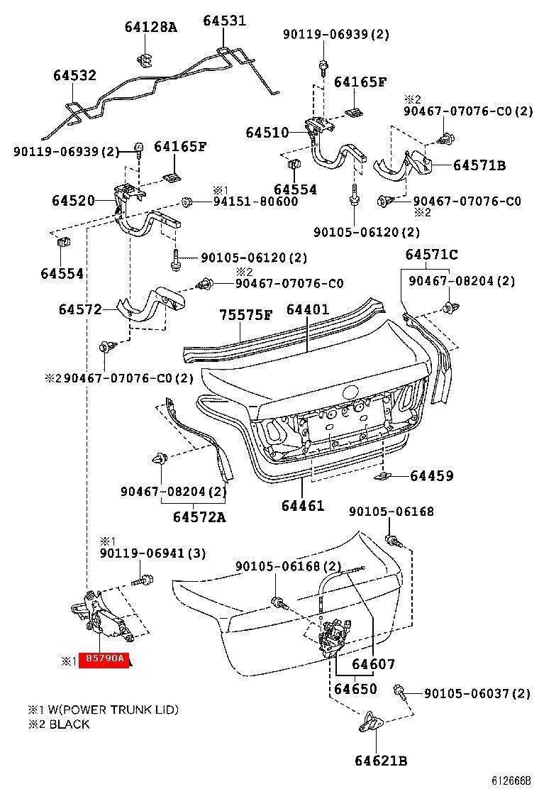

И на Лехусе http://toyota.japancats.ru/scheme.asp?m ... d=BEF0658A стоит всего 25 т.р. ))))
или вот на седане: http://toyota.japancats.ru/scheme.asp?m ... d=FA2060C6
SchemeImg.jpg [ 202.19 КБ | Просмотров: 2861 ]

Beg
первая ссылка, там картинка для RX, а у него дверь как на универсале
нет ничего проще))))
SchemeImg.jpg [ 197.74 КБ | Просмотров: 2830 ]
