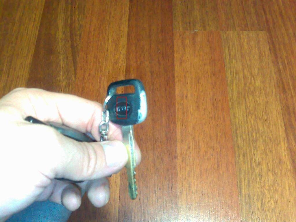

Ребят, ай нид хелп: раньше чип от иммо был примотан изолентой к центру ключа, меня это напрягало. На выходных вырезал лишнюю пластмассу с ключа и засунул туда чип иммо, затем сверху это дело облагородил (замазал застывающей пластикой, зашкурил) и теперь чип иммо в ключе.
сегодня после эпопеи с промерзшими тягами внутри дверей, открыл все таки авто... стал заводить авто... машина работает секунды 3, потом глохнет... сначала не понял, что к чему... так раз 5 пробовал: заведу, 3-4 секунды работает, глохнет... все одинаково. Подумал, что скорее всего из-за иммобилайзера.
Подскажите, кретично ли, где находится чип на ключе? может из-за пластики теперь сигнал не проходит? или может зарядк аккумулятора слабая?
в общем сижу, думаю.. может уже чип начинать расковыривать? :(
ЗЫ. раньше чип был по середине ключа примотан, сейчас я его в боковину ключа врезал, там где пластмассу можно было вырезать.
красным обозначил место, где раньше был чип примотан изолентой
1.JPG [ 92.13 КБ | Просмотров: 12491 ]

попробуй снять антенну транспордера с замка зажигания и заводить, меняя ее местоположение, относительно ключа. Если поедет, значит стопудово ты чото перемудрил со своим девайсом...

У меня на связке 2 ключа:один без чипа - им запускаю дв.,а второй с чипом(он от другого замка).Так что думаю не особо влияет,главное где то рядом.
 Заголовок сообщения: Re: иммобилайзер
СообщениеДобавлено: Ср дек 26, 2012 8:28 am
Сообщения: 1736
Откуда: Чебоксары-Цивильск
wAnTed
через пластик сигнал стопудово пройдет.
СообщениеДобавлено: Ср дек 26, 2012 9:12 am
Сообщения: 3941
Откуда: МО, г. Серпухов
[Gibson]
смотря какой тип транспордера. если 4D -то да. А 4C -достаточно чувствителен к местоположению...

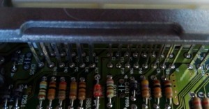

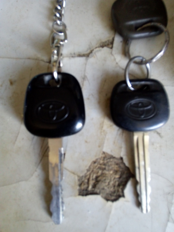

Вчера вскрыл свой эбу. У меня толстый ключ, в нем чип есть. В эбу есть два пина: IMO и IMI.
В эбу селики таких пинов нет ни одного. Ключ тоньше моего. Но смущает наличие блока имо. Хотя блоки немного разные.
Так может в эбу от селики все-таки нет прописанных ключей?
key.jpg [ 161.29 КБ | Просмотров: 10439 ]
эбу.jpg [ 127.99 КБ | Просмотров: 10439 ]

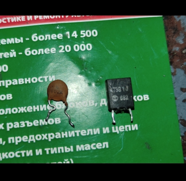

двигатель 4 а-fe, эбу 7а-fe, с подключённым иммобилайзером (за пепельницей) двигатель не стартует, при включённом зажигания чек горит, при прокрутке стартером эбн качает, искра есть, плюс форсунок есть, минусовой импульс форсунок отсутствует. Если отключить фишку от блока иммо за пепельницей - двигатель запустится на пару секунд.
Машина приехала своим ходом, с другим дефектом, тот дефект я устранил, но создал себе новую проблему. Тыкался ламповой контролькой в провода вокруг замка зажигания, не глянув откуда идёт коса. Оказалось это проводка усилителя антенны. Интересует есть ли возможность вообще удалить иммо из эбу. Например затереиь еепром через программатор, а-ля минипро. Или какие ещё есть варианты решения проблемы? С данными авто вообще не знаком, первый опыт. До этого только генераторы чинил. Минусовой импульс на форсунки идёт напрямую с эбу? Или где-то ещё?

Что за элемент лежит рядом с конденсатором? У обоих сопротивление бесконечное. Сигнал с усилителя заходит в антену(катушку) с неё выходит, доходит до данных элементов, на выходе из них тишина, осциллографом смотрю. Помогите опоздать элемент, на плате обозначается значком конденсатора с приписаной буквой F
IMG_20220303_175851.jpg [ 132.66 КБ | Просмотров: 6076 ]
