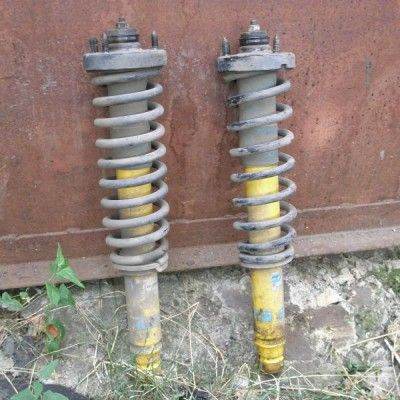

СообщениеДобавлено: Сб авг 03, 2013 11:08 am
Вчера снял передние амортизаторы.
* На Аккорде, это именно амортизаторы, не стойки.
P8020643.JPG [ 81.84 КБ | Просмотров: 24340 ]
СообщениеДобавлено: Сб авг 03, 2013 3:53 pm
И никто не обратил внимания, что на правой пружине на 2 витка меньше...
СообщениеДобавлено: Сб авг 03, 2013 4:07 pm
Внимание то обратили, просто ждали описания этой фотки - и не думали что это нам ребус оказывается задали :) :wink:

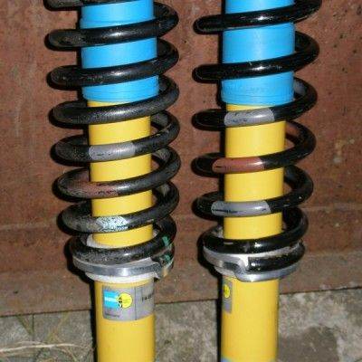

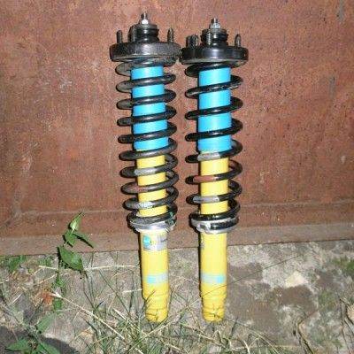

Амортизаторы заменил, все готово к установке.
Отмытые цветовые метки подтвердили что пружины - пара.
На моем TypeR есть левая и правая пружины, они разные, и это есть компенсация веса авто по сторонам.

Т.е.,та пружина у которой меньше витков,стоит со стороны КПП,так?
