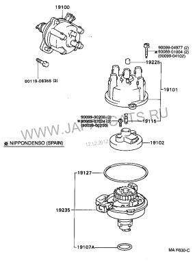

всем привет я думаю можно м по бегонку оприделить так проще и быстрее просто открыть крышку трамблёра и посмотреть
CImage.png [22.21 КБ]
Комментарий к файлу: не LB
Комментарий к файлу: а вот это LB
CImage.png [28.79 КБ]

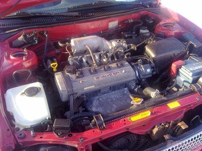

Подскажите ДВС ЛБ или нет? Стоит 4A-FE, авто Corolla AE-111L, 98г., левый руль.
1 (3).jpg [ 198.88 КБ | Просмотров: 5991 ]
Toyota Carina E , AT191L, 04.1996г., Liftback, рестайл, 7A-FE LB + С57, GL type, из Германии
СообщениеДобавлено: Ср дек 19, 2012 9:33 am
Самый что ни есть стд.А бедные движки вообще шли на машинах про какую ты спрашиваешь?

STD задушенный до 110 сил
