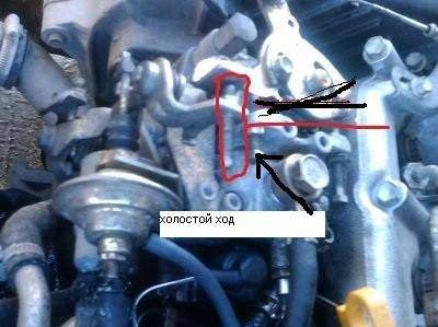

dumli писал(а):
Привет!Ребята,ткните носом как регулировать холостые и прогревочные обороты на 2CT. :spasibo--:
Холостые подкрути болтом,что упирается в лапу газа.
Прогревочные,если правильно понял,лучше в книжке посмотри.
Они от ОЖ зависят.

По идее,эта фиговина,задвигает другую фиговину,на которой болт регулировочный стоит(что отметил)
Когда движёк холодный она стоит так что холостые,выше,по мере нагрева,снижает.
Смотри,что там,может забилась.
Надеюсь понятно изобразил :D

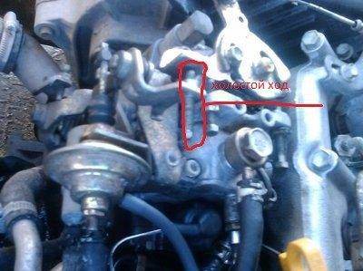

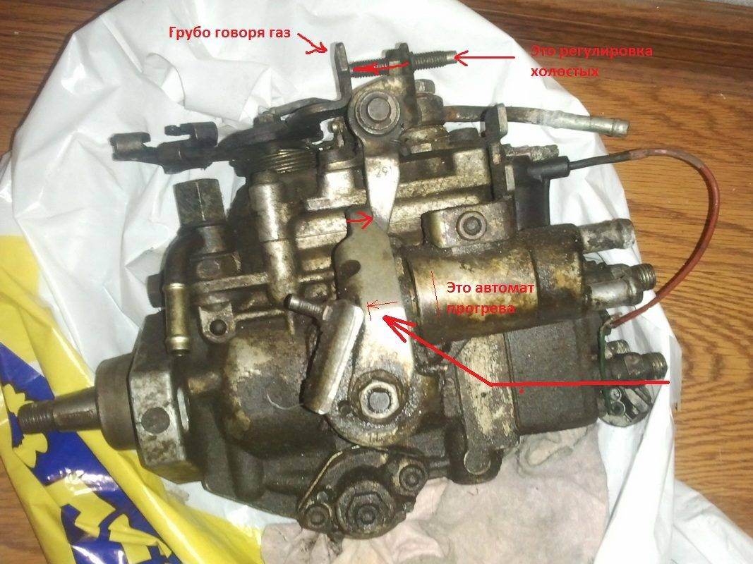

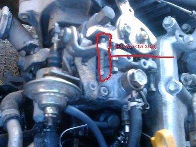

siam_ писал(а):
На дизеле нет зажигания :D
Уточни ,что тебе нужно?
Добавлено спустя 57 секунд:
Они от ОЖ зависят.
НЕ ПРАВИЛЬНО! тот болт что ты обвел- регулировка прогревочных оборотов! Винт холостого хода чуть-чуть правее на твоем фото!

Кстати холостые,можно не только этим регулировать.
