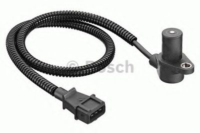

well
думаю что да. там вроде как такое же сопротивление. в воскресение почитаю чО да как
Negodai
у меня когда абс работало, тоже при первом нажатии свет тускнел а потом все норм.
Добавлено спустя 2 минуты 47 секунд:
вот такой
Img.png [ 128 КБ | Просмотров: 7698 ]

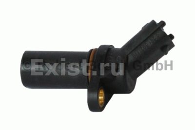

900 Ом сопротивление датчика 0 281 002 778-1200рЭ. есть второй, с тремя контактами и проводом 0 281 002 513-1600рЭ
Прикол! датчик абс дукато-дейли 1200 стоит. стоит попробовать)))))
Negodai
Сейчас зима, горожа нет. сил есть только на одну попытку. подумаю на досуге. поищу размеры датчика от дейли, может прикуплю.
img.jpg [ 28.65 КБ | Просмотров: 7690 ]

меня здесь сердцевинка привлекает и диаметр датчика. 0,5 мм попрятней стачивать, чем 2мм.
мне уже у виска один раз покрутили, когда я сказал, что хочу дпкв в абс поставить...
