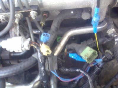

ребят вот, вышел на работу ехать вечером, сажусь в салон и вижу, горят лампочки сигнальные на панели, не все а 3...не горит только масло и свечи с ручником, дует вентилятор.....а ключ то у меня в кармане....что ж это можеты быть такое....а просто в шоке..
все реле под капотом проверил, даже все доставал, проблема не уходила, под капотом как скидвываешь клему щелчок реле вентиляторов, одеваешь - опять же его щелчок, но даже его достать все равно дуют и горят лампы, переводишь ключ в зажигание - загораются оставшиеся лампы и потм машина нормально заводится и работает...глушишь - чась ламп снова горит и дует венты, как будто зажигание не уходит..что ж делать братцы..может было у кого? в чем тут проблема может быть..даже не знаю куда копать...

Посмотри по электросхеме, все горящие лампочки и цепь вентилятора, должны иметь общую линию питания или массу, ну или другую общую цепь. Вот там и искать.

в электрике точно что-то стало но что???
не электрик я ..это может быть связано с раздолбаным замком зажигания???
СообщениеДобавлено: Пт дек 14, 2012 11:15 am
нужно схему посмотреть, если в замке есть цепь включающая вышесказанные приборы, то вполне может.
я не силен в электрике...схема то есть..когда фишку достаешь от замка зажигания - лампочки гаснут и не работают.
не могу понять в чем дело, то ли к электрикам гнать то ли змок зажигания новый покупать, а том из моего на ходу можно ключ дстать и вообще он клинит если в Lock поставить..!!
просто думал может у кого было подобное.
может дело в контактной группе замка зажигания???может кто подскажет её номер и как выглядит?где находится? на конце железяки замка возле фишки?

кстати - контактная группа замка зажигания это есть Выключатель стартера в сборе 84450-20260 ??
вообще потерялся я...само по себе зажигание постоянно есть...и не проходит.
думаю менять личинку замка комплект и контактную группу, вот только добраться до нее кажется невозможным...!
как бы проверить наверняка что в ней дело?

Renavatie
Личинка замка,она к электро цепи отношения не имеет.
Но она поворачивает выключатель.
Который и переключает контактные группы.
Думаю вот его и надо проверить,и ли заменить.
Да и снимается она вроде не сложно,с обратной стороны замка зажигания,два винта.

это получается сама личинка в сбре со всем, там где два болта там фишка ещё с проводами, просто не могу понять как связана контактная группа которая находитя за приборной панелью вверху с замком зажигания, какими проводами...
заменить замок хочу весь в сборе, я так думаю он весь до самой фишки это с выключателем получается.

Да замок зачем менять?
Там в замке пимпочка,она выключатель поворачивает,а выключатель на рулевой колонке разъём имеет.
Сними его и замени,или на форуме б\у поищи.
Тогда и увидишь какой он,а лички замков,дефицит,и берут за них прилично,а эта хрень ни кому не нужна.
Может у тебя там внутри выключателя что то сломалось.Вот и каратит

ты бы не мог сфоткать эту пимпочку, а то я не понимаю что за она, есть замок он длиннватый на конце у него 2 болта по бокам, они его держат, внижу на конце фишка с проводам и с права ещё одна маленькая черная фишка с проводом, который идет вверх прям над замком ближе к ключу. так где ж этот переключатель находится и можно ли его новый зказать ? может номер есть? как его снять без снятия замка???

снял сегодня стартер и отвез мастеру. Пока снимал, обратил внимание на множество фишек, которые торчат с косы и никуда не приконектены. предыдущий хозяин ставил контрактный двигатель и как видно много чего лишнего торчит ди и еще изоленты колхозной. Можете посмотреть у себя какая фишка куда конектится. Да и еще на фото ниже виден датчик температуры,зеленого цвета, к ниму тоже ничего не подключено.

Ну схема это схема,просто надо знать где что,тогда понятно.
Скорее всего да,я в свою пока не лазил,но практика подсказывает что это так.
Думаю на форуме ты найдёшь скорее.
А так,она в экзисте стоит где то в районе 2500т
vitala
Зелёная фишка,это датчик температуры ОЖ в блоке.
Вт на тот датчик идет зеленая квадратная фишка, но у тебя стоит датчик уже нового образца(овальная фишка) поэтому они друг к другу не подойдут! купи на разборке фишку с проводами(нового образца) -овальная зеленая не обязательно с дизеля, на инжекторе она точно такая-же и перепаяй провода - полюсовка значения не имеет! Этот датчик идет на контроллер свечей накала...
