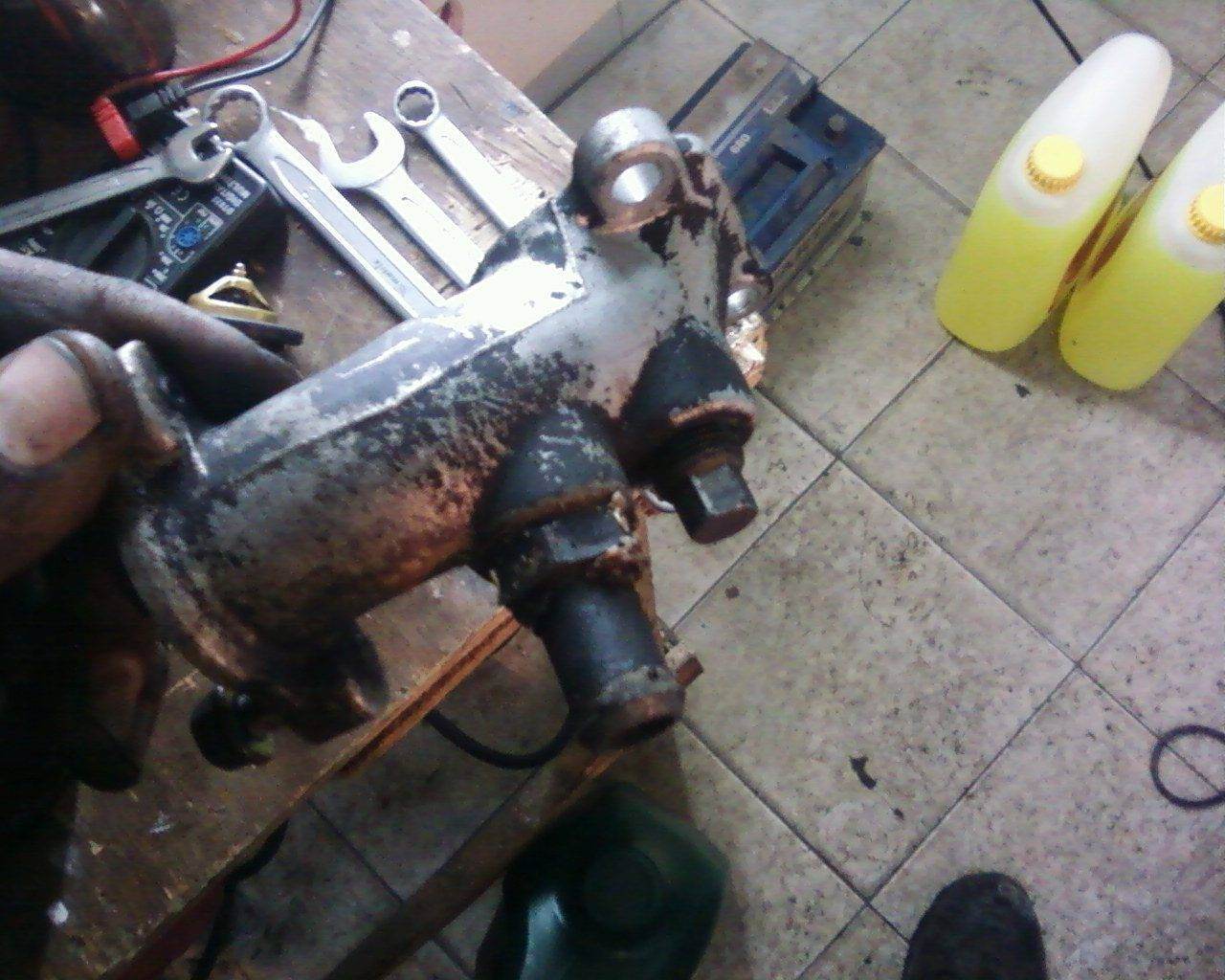

Всем привет, решил поделиться опытом установки электрообогревателя альянс 1,5 кВт.
Начну с того что долго кубатурил как его поставить на свой дизель 2с в плане его правильной установки и долго искал с каким установочным комплектом купить этот девайс после того как пересмотрел все установочные комплекты на российские а/м которые есть в магазине кроме универсального, как ни странно подошел подогрев с комплектом установки для а/м Газ с двигателем змз 406 пришлось докупать 16 мм трубы около 1,4 м (с запасом) и нужно заказать у токаря (или вообще подобрать в магазине на газ, у меня он уже был на машине с криво установленным котлом который не грел) штуцер переходник ( тот что в комплекте установить можно но трубка выходит под 90 град. и близость к выпускному коллектору меня смутила).
Теперь в плане врезки подачи и обратки: подача с эл. котла идет к гбц над генератором а обратку подключаем идущим в комплекте штуцером к пробке слива в блоке, сам же котел вешаем в месте где у 190 кузова должен или стоит абс с помощью кронштейна идущего в комплекте который сгибаем под 90- 110 град и прикручиваем одним болтиком М6 к лонжерону (возможно его будет мало и в дальнейшем переделаю кронштейн на два болтика М6 благо в лонжероне есть пустые отверстия с резьбой под крепление абс .
Котел нужно разобрать и повернуть тен чтоб провод выходил по движению а/м а штуцер обратки котла смотрел от лонжерона.Все соединения ставил на хомуты norma и герметик.
Испытания показали что циркуляция есть и довольно хорошая буду тестировать дальше.
Фото с телефона так что вот так.
Забыл пару слов за термостат, установил на 88 град. фирмы Behr 6.331.88 с ним не идет резиновое кольцо.
Комментарий к файлу: вид эл. котла
Фото-0086.jpg [ 224.92 КБ | Просмотров: 18234 ]
Комментарий к файлу: место для установки котла
Фото-0092.jpg [ 207.91 КБ | Просмотров: 18234 ]
Комментарий к файлу: обратка с навернутым в блок штуцером
Фото-0094.jpg [ 153.21 КБ | Просмотров: 18234 ]
Комментарий к файлу: место врезки подачи ставим за место заглушки, снимать не обязательно
Фото-0091.jpg [ 235.81 КБ | Просмотров: 18234 ]
Комментарий к файлу: навернутый штуцер подачи на гбц
Фото-0097-1.JPG [ 139.72 КБ | Просмотров: 18234 ]
Комментарий к файлу: установленный котел, на трубку сцепления надел кембрик на всякий случай)
Фото-0099.jpg [ 245.5 КБ | Просмотров: 18234 ]
