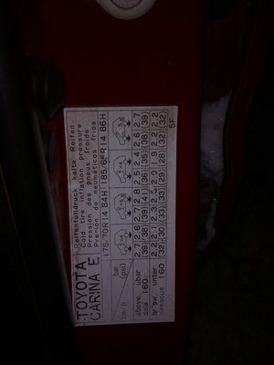

Табличку на стойке со стороны водителя сфоткал бы кто и выложил фото, а то 64 страницы толчем воду в ступе.

Кирилл44
Добавлено: Вс дек 09, 2012 10:39 pm |
| Инструктор |
Зарегистрирован: Пн авг 16, 2010 6:07 pm Сообщения: 385 Откуда: Кострома Репутация: 8 [ ? ]
Машина: Toyota Carina E GL
Да не вопрос, вот она

Бывалый
Добавлено: Пн дек 10, 2012 12:00 am |
| Контролер |
Зарегистрирован: Вс апр 15, 2012 3:46 pm Сообщения: 590 Откуда: г.Клинцы Брянская область Репутация: 4 [ ? ]
Машина: toyota RAV-4
Двигатель: 1AZ-FE
Кирилл44 Вот молодец! Теперь я думаю и козе понятно.
