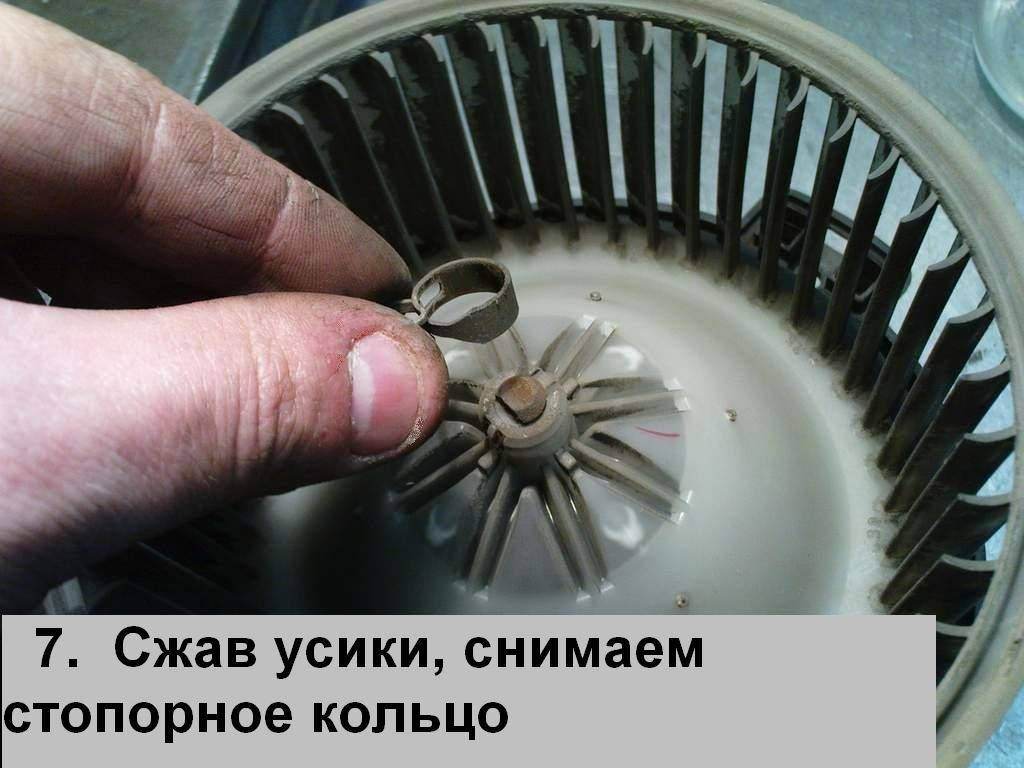

СообщениеДобавлено: Вт ноя 20, 2012 9:20 pm
Pomeo писал(а):
не смог снять сам вентилятор (пластмассовый) с моторчика. как ты это сделал? можешь подсказать.я побоялся сломать его(
А форум покурить?
lukregion152 писал(а):
Вал двигателя заржавел в крыльчатке.
Там пружинное кольцо, а под ним на пластике крыльчатки фиксатор имеется, отогнув который вал легко можно снять даже с ржавого вала. И темка на форуме уже 3,5 года имеется. viewtopic.php?p=91159#p91159
держал за крыльчатку, а сосед осторожно выколачивал молотком, через "выколотку" подходящего диаметра
Всё верно, но только сначала кольцо снять и фиксатор отогнуть.

Вот несколько по сути вопроса:
DSC01047.JPG [ 83.54 КБ | Просмотров: 7322 ]
DSC01048.JPG [ 58.42 КБ | Просмотров: 7322 ]
DSC01049.JPG [ 74.22 КБ | Просмотров: 7322 ]
DSC01050.JPG [ 71.1 КБ | Просмотров: 7322 ]
СообщениеДобавлено: Пт ноя 30, 2012 9:49 pm
а вот и нет
не стоит по примеру последнего фото стучать по ВАЛУ!
именно так,по незнании я однажды и стучал...
В итоге раздолбал пласстмаску которая закрывает вал(место с подшипником)....и потом в конце концов моторчик печки стал так трещать,что я его выкинул и купил другой
Снимать крыльчатку только по методу,описанному на фотке под номер 9!!!
:wink:

СообщениеДобавлено: Пт ноя 30, 2012 10:21 pm
Не понял, о чём именно речь. Впрочем, я делал именно так, как на фото. Уже 3 года - полёт нормальный. Просто бить надо аккуратно ;) Где-то на грани между "мягко тиская, и нежно целуя" :D
