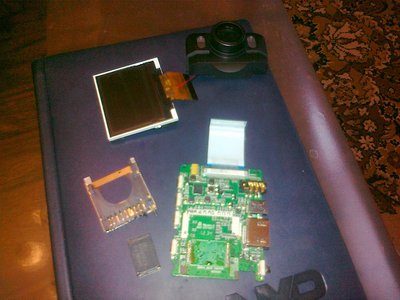

Итак, новости такие. В очередной раз просчитывая, сколько усилий уйдет на программную часть и что из этого получится, я решил посмотреть, как делаются другие подобные устройства. Учитывая, что самое сложное в данном устройстве - это видео вход/видео выход, я полез в устройство видеорегистраторов автомобильных и промышленных (многоканальных). Фото препарированного каркама прилагаю.
carcam.jpg [ 472.11 КБ | Просмотров: 4411 ]
Ну и ??? :?

Интересный момент: в каркаме используется американский процессор Ambarella на плате и базовом софте японской разработки, а продается все это (упаковывается в дешевый пластиковый корпус, пристыковывается image sensor и пр.) - китайцами. :D :D :D
Вернемся к нашим баранам. Процессор, используемый в каркаме, имеет встроенные модули приема и выдачи видео сигналов. Для процессора, который я изначально выбрал для маршрутного компьютера, для добавления функций видео входа и видео выхода приходится ставить по две микросхемы снаружи, да ещё и писать к двум из них (по одной на видео вход и видео выход) программу!
Короче, чтобы долго не распространяться на эту тему, я нашел процессор, который аналогичен каркамовскому (содержит внутри себя модули видео входа и видео выхода) - DaVinchi. Этот процессор уже имеет видевход и видео выход на борту, кроме того, под него уже есть собранные linux и какая-то операционка реального времени. Вобщем, задел в программной части тоже есть. Только, чтобы его получить, надо заказать демонстрационную плату. Собственно эту демонстрационную плату я в данный момент и жду. Она ещё хороша тем, что я на ней могу уже дописывать до почти финала софт, пока будет изготавливаться моя плата.

С одной стороны это выглядит, как шаг назад, но на самом деле это шаг вперед - софт разрабатывать дольше, чем плату. А выбрав такой процессор я уменьшаю работу по разработке софта примерно в два раза.
