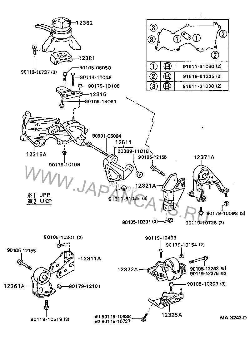

Чет я не доганяю, где лобовина двигателя находится :du_ma_et: Я скажу, как я себе представляю, вы если что исправьте:
1 передняя, находится спереди возле радиатора, у меня она прямоугольная.
2 задняя, находится гдето в районе выпускного коллектора, точнее левее и ниже от него.
3 правая, возле ГРМ.(но почему то она у меня не гидравлическая).
4 левая, возле воздушного фильтра.
"Каждый должен жевать СВОЮ булку!" К сожалению, отзывы о наших сервисах меняют моё кредо!
СообщениеДобавлено: Чт дек 06, 2012 10:51 pm
Сообщения: 271
Откуда: ТУЛА
Какая тебе нужна?
CImage.png [ 74.45 КБ | Просмотров: 8078 ]
Лифт 94г 2С япоша.(Скончался)
СообщениеДобавлено: Чт дек 06, 2012 11:24 pm
Сообщения: 1244
Откуда: Санкт Петербург
Репутация: 19 [ ? ]
Машина: Тойота корона ст190
Двигатель:

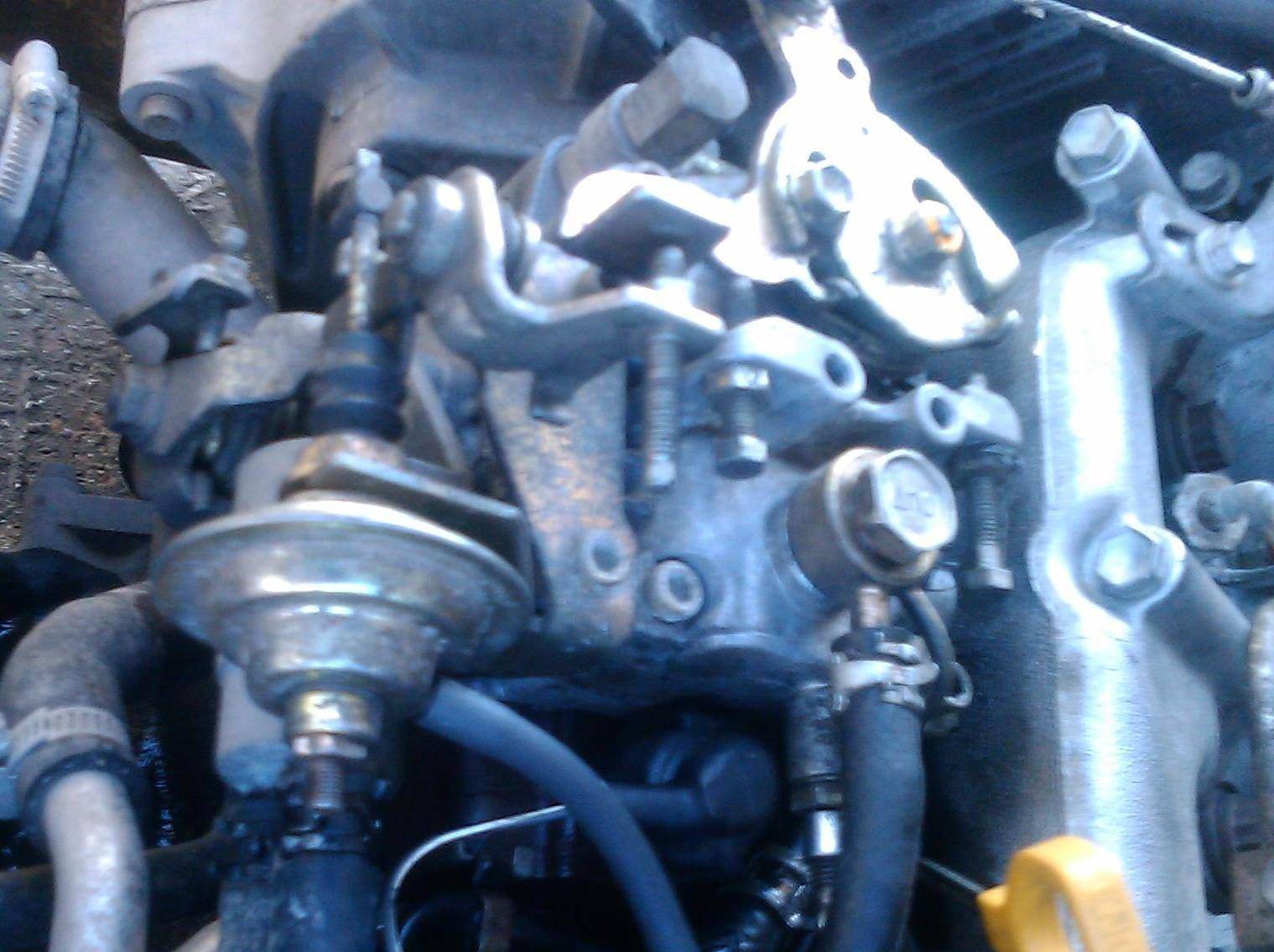

теперь понял, что это за подушка. Насколько я понимаю, там должна быть масляная подушка. А у меня снова, руки бы поодрывал предыдущему кощею, стоит колхоз, обычная подушка с бензинового двигателя.
Теперь вопрос на засыпку. Насколько я знаю в ТНВД есть сетки, т.е фильтра. Так вот одну я сегодня нашел, находится под отсекателем, была в полном гавне! Где еще одна находится? Ниже фото моего ТНВД.
PIC092ВТИ.jpg [ 172.39 КБ | Просмотров: 8067 ]

Там только один фильтр,под клапаном отсечки топлива.
Подушка обычная,не масляная,резиновая.
