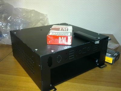

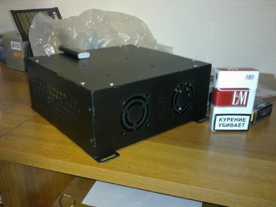

Сегодня забрал корпус у Стаса.Сделано всё супер!В ральности даже лучше чем на фото.Чуть позже фотки выложу.

Фото корпуса.
09122012424-001.jpg [ 96.6 КБ | Просмотров: 12710 ]
09122012425-001.jpg [ 96.72 КБ | Просмотров: 12710 ]

Фото корпуса.
И вот ЭТО влезет за "бороду" авика?! :shock: :du_ma_et:
Не, конечно дай Бог, чтобы влезло. Но я себе умозрительно такого не могу представить пока... :?

Посмотрим.Есть ещё место под сидушкой,там-то точно поместится.
